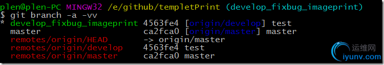

  git branch -a –vv
  develop_fixbug_imageprint 分支是我基于远程develop分支拉出来的开发分支,我会基于这个分支来fix一些bug。我们分别看下develop、develop_fixbug_imageprint  commit log。

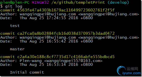

  git checkout develop
  git  log
  git checkout develop_fixbug_imageprint
  git log

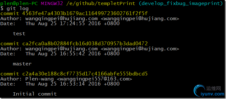

  develop_fixbug_imageprint的commit log是和devleop commit log 一模一样。我们现在切换到develop_fixbug_imageprint进行一些操作。

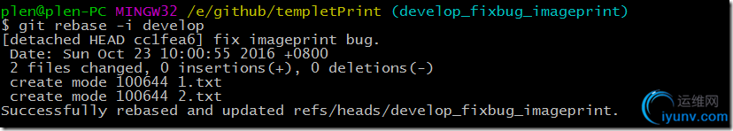

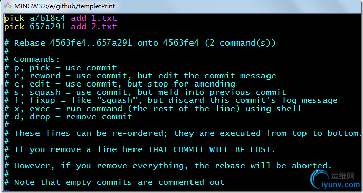

  git reabse –i develop
  git rebase 立马知道develop与develop_fixbug_imageprint之间的差异。因为我们是基于develop设置rebase的。git rebase –i ,这里的”-i“是指交互模式。就是说你可以干预rebase这个事务的过程,包括设置commit message,暂停commit等等。
  这里我们要求很简单就是合并之前的commit且重新设置commit message。

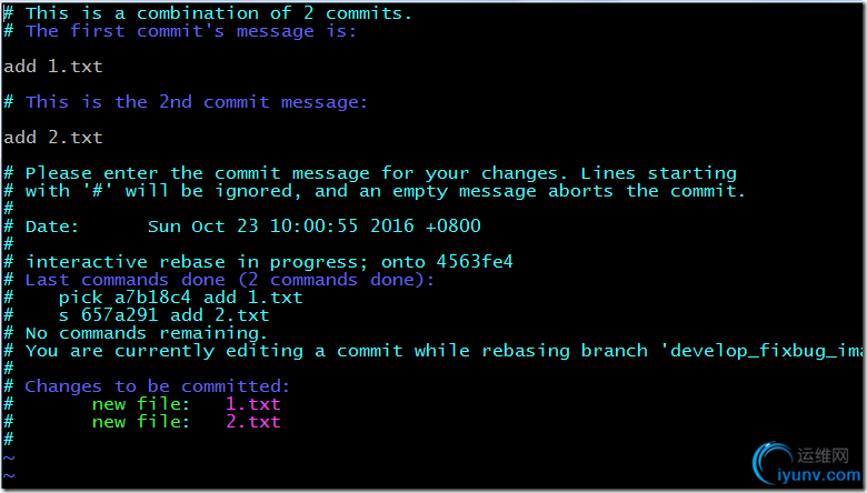

  我们设置第二个”pick 657a291 add 2.txt” 为” s 657a291 add 2.txt”这里的s就是squash命令的简写。
  跳出来了一个临时文件,最上面是两行commit message。我们修改下这个总体的commit message。

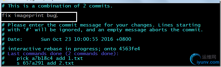

  删除之前的两条message(ESC dd),设置一总的message 然后保存退出。(ESC wq)
  我们查看下log。git log
  是不是没有了之前的两个commit。
