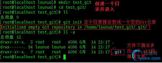

  •   git init创建仓库
  首先需要在一个路径下面创建出一个文件,比如test_git,进入到test_git文件里面,pwd打印出当前路径,那么这个路径就将是创建成仓库的一个路径,使用git init test_git命令,就可以将这个文件变成一个Git可以进行管理的仓库了:

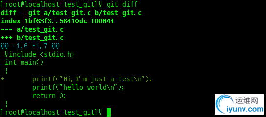

  •   git diff查看修改情况
  这时候如果在test_git.c中添加进去一句话并保存:
printf("Hi,I'm just a test\n");  使用git diff命令可以查看修改的情况,diff就是difference:
  上面用不同的颜色显示出来被修改的内容,且显示为添加了一行;

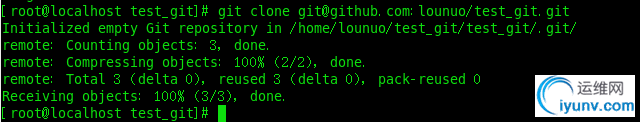

  •   git clone git@github.com:name/repository_name.git从远程克隆文件
  既然可以将数据送至远程库存储,那么如果想要拿到远程库中的数据也是可以的,使用如上命令,就可以在本地得到远程库中的文件了;其中,name同样是GitHub账户名,repository_name是要克隆的仓库名:
  上面表示从远端成功克隆完成,这时候打开本地工作区,就会发现里面的内容和远程库中一毛一样了,这可以用于多人协作完成同一项作业;

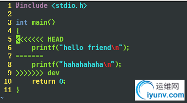

  如果一个分支完成任务后想要合并起来,使用如上命令branch_name是想要合并分支的内容;需要注意的是,如果要合并的两个分支内容有冲突,比如两个改的地方相同内容相似,就需要手动解决冲突才能合并;合并完成后如果想要删除分支可使用git branch -d branch_name命令;git bransh -D branch_name命令可用于强行删除还未合并的分支;
  上面告诉说产生了冲突,这时候打开产生冲突的文件就如下面所示:
  这时候需要手动解决,决定要怎么改动,解决完毕之后保存,再进行添加提交,就OK了;

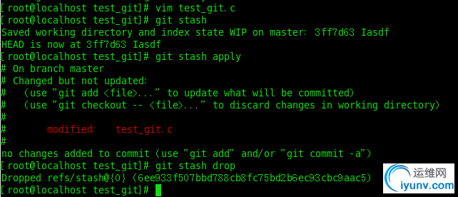

  •   git stash保存当前工作现场内容
  如果当前正在做一个作业,这时候又要马上着手修另外一个作业的bug,但是当前的作业还不能提交怎么办,使用git stash命令可以将当前工作区的内容保存起来,当解决完毕之后再返回来就可以使用git stash apply恢复但是不删除stash的内容,而git stash drop可删除;git stash pop可恢复工作内容同时删除stash内容;
