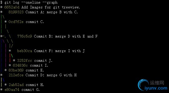

  使用git log –graph 命令,可以查看自己仓库的当前分支提交ID的树状图,如下图所示。

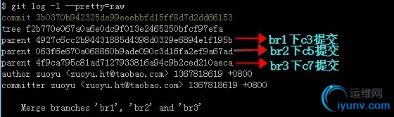

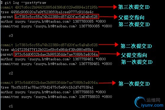

  使用git log –pretty=raw命令,可以查看commit之间的父子关系,如下图所示,需要注意的是最开始的commit是没有父提交的。

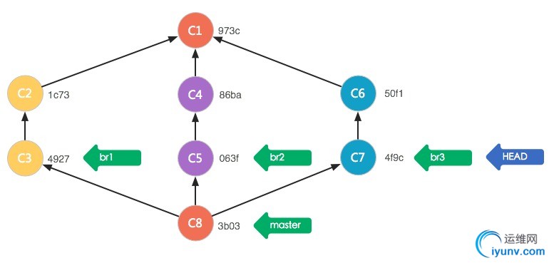

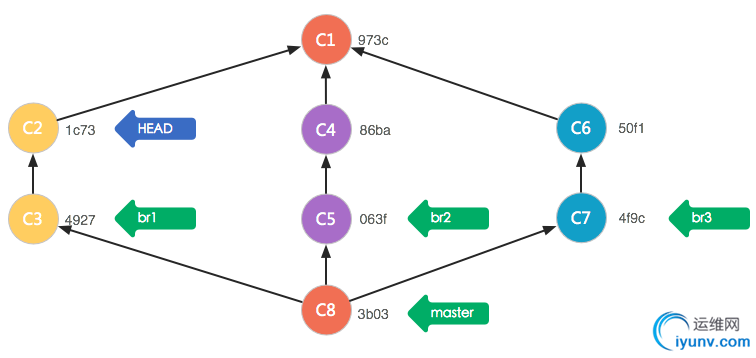

  这时候,运用git log –oneline –graph查看生成的树状图,如下所示.
  从上图分析,在第1条红线上的commit顺序是: 3b03→4927→1c73→973c
  第2条红线上的commit顺序是:3b03→063f→86ba→973c
  第3条黄线上的commit顺序是:3b03→4f9c→50f1→973c
  这3条线的从左至右的顺序非常重要,因为HEAD^1对应的就是第1条红线的提交4927,HEAD^2对应的是第2条绿线的063f提交,HEAD^3对应的是第3条黄线的4f9c提交。3b03没有第4个父提交,因此也没有第4条线,这时候访问HEAD^n(n>3)都会报错。
  因此从任何一条线上,我们都可以追溯到”c1”的commit,但是每条线上的中间节点,只能通过这条线上的节点去访问。
  操作同上类似,最后的状态如下,这时候HEAD指向master,master引用指向”c8”的对应提交3b03.
  对应的图如下所示:
  我们再来看看3b03对应节点的父提交,如下图所示:
  从图得知,3b03一共有三个父提交,分别是4927,063f,4f9c.

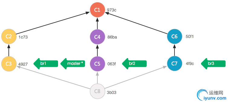

  在master分支上,当前提交为3b03,使用git reset –hard HEAD^,将master重置到HEAD的父提交;该命令也可以写成git reset –hard HEAD^1
$ git reset --hard HEAD^
HEAD is now at 4927c6c c3
对应的图如下所示:
这时候,HEAD还是指向master分支,但是master引用的commit值已经变成了4927,即3b03的第一个父提交的ID.  然后,我们再重置到”c8”的commit”3b03”,git reset –hard 3b03,然后使用命令git checkout HEAD~ ,git 操作如下:

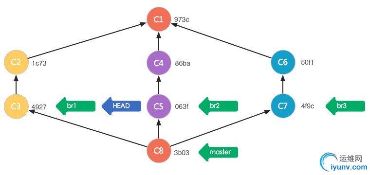

$ git reset --hard 3b03
HEAD is now at 3b0370b Merge branches 'br1', 'br2' and 'br3'$ git checkout HEAD~
HEAD is now at 4927c6c... c3
对应的图如下所示:
这时候,HEAD指向了commit 4927,即3b03的第一个父提交ID,但是master引用还是对应的3b03.从上面的测试,我们可以得出以下结论:    1. HEAD^,HEAD^1和HEAD~三个表达式都是代表了HEAD的父提交  2. reset 的时候,HEAD不变,但是HEAD指向的引用值会变成相应的值;checkout 的时候,HEAD直接变成的值,但原来引用中保存的值不变。^和~的区别(|HEAD)^n,指的是HEAD的第n个父提交(HEAD有多个父提交的情况下),如果HEAD有N个父提交,那么n取值为n < = N.(|HEAD)~n,指的是HEAD的第n个祖先提交,用一个等式来说明就是:(|HEAD)~n = (|HEAD)^^^….(^的个数为n).我们通过例子来验证一下吧。我们沿用上面演示用的仓库,先检出到master分支,再使用git checkout HEAD^2,看看我们检出了哪个commit.$ git checkout master$ git checkout HEAD^2HEAD is now at 063f6e6... c5我们发现”c5”对应的commit值063f正是3b03第二个父提交的commit 。对应的图如下所示:
  现在再切回master分支,git checkout master
  然后使用git checkout HEAD^3,那么按照规律,就应该检出3b03的第三个父提交的commit,即”c7”的commit值4f9c.
$ git checkout masterPrevious HEAD position was 063f6e6... c5Switched to branch 'master'$ git checkout HEAD^3HEAD is now at 4f9ca79... c7对应的图如下所示:
果然没错,一切都在我们的预料之中!  现在验证下HEAD~的用法,切换到master分支,然后git checkout HEAD~2
$ git checkout master$ git checkout HEAD~2HEAD is now at 1c7383c... c2对应的图如下所示:
DSC00014.png 这时候HEAD悄然来到了”c2”的commit 1c73,因此,HEAD~2 相当于HEAD的第一个父提交的第一个父提交。即HEAD~2 = HEAD^^ = HEAD^1^1, 符合预期!好开心的哟!
