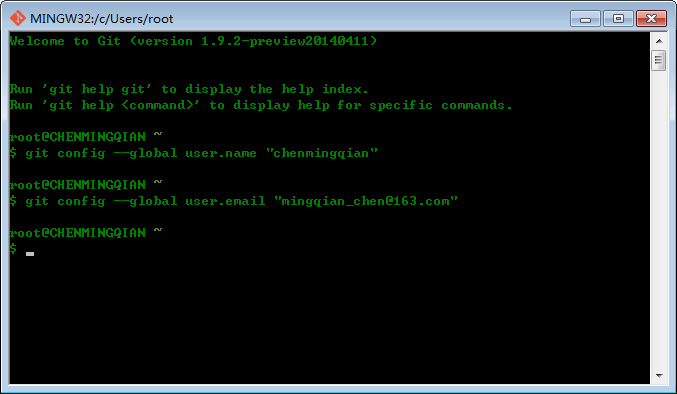

  好了,到这里我们的Git就安装完成了,嘿嘿!下面我们来进行基本配置:
$ git config --global user.name "Your Name"
$ git config --global user.email “email@example.com”
  注,我这里根据我的情况设置如下(如上图):
$ git config --global user.name "chenmingqian"
$ git config --global user.email “mingqian_chen@163.com”
  我们在上一篇文章说过Git是分布式控制系统,所以,每个客户端都必须设置:你的名字和邮箱。这样才容易区分是哪个用户提交的Git版本,嘿嘿!大家可以看到git config 后面接的是--global参数,这表示你的机器上所有的Git仓库都会使用这个配置,但你也可以对不同的仓库指定不同的用户名和邮箱。这个我们会在后面的文章中讲解,这里不作说明,嘿嘿!有兴趣的博友可以先提前google一下。

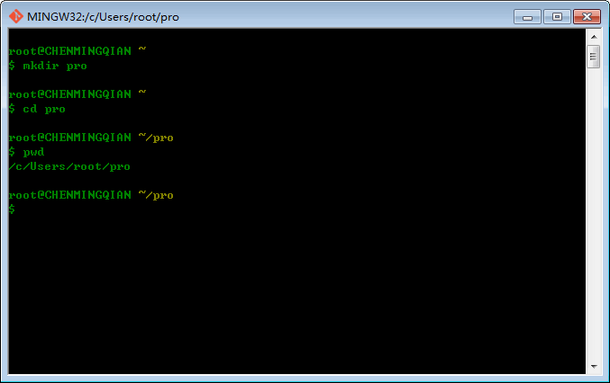

  版本库或者是仓库,英文名Repository,其实啊说白了就是一个目录而且,这个目录中的所以文件都被git管理而且,不管你做什么操作都会被记录,包括:增加、删除、修改文件等,都会被记录下来,以便后来跟踪与修改相关记录,甚至被还原。好了,下面我们就在我们客户端(我这里演示的是Windows客户端,其它客户端操作一样)中创建一个版本库:
  大家可以看到我们在/c/Users/root/下创建一个空目录pro即可project简写。还有一点需要说明的在Windows系统中目录名称不要使用中文,不然会出现神马问题,我不负责。嘿嘿^_^……

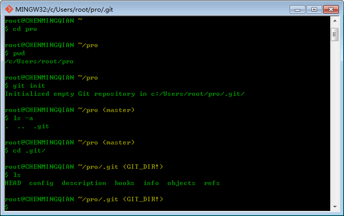

  执行git init命令,即可Initialized empty Git repository in c:/Users/root/pro/.git/,初始化一个空目录,路径为c:/Users/root/pro/.git/。大家可以看到pro目录中生成了一个隐藏目录 .git目录,进入目录中大家可以看到里面有很多文件,没事不要修改或者改动里机的文件,这里面的文件就是控制和管理版本库的,嘿嘿。至于里文件的具体作用我们会在后面的文章中讲解,想提前了解的朋友可以先google一下。

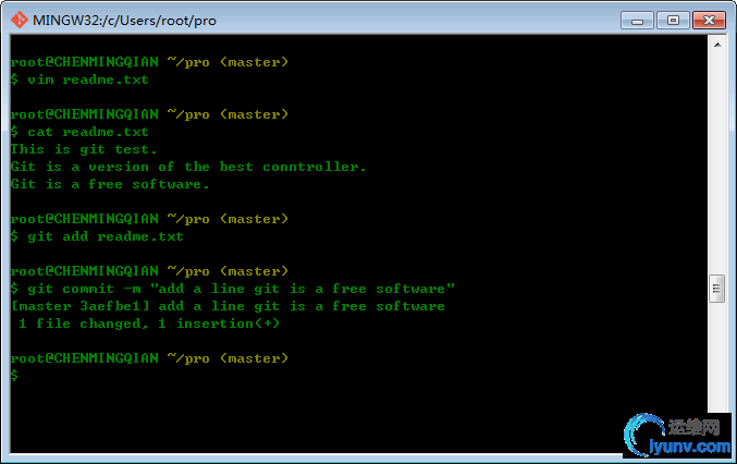

  git add 命令是告诉git,我们要把什么文件提交到仓库中去,大家可以看我们执行git add readme.txt命令后,没有任何提示。那就说明我们提交完成了。下面我们通过git commit命令,将readme.txt文件提交到版本库中。
  3).git commit 命令
$ git commit -m "add readme.txt"
[master (root-commit) e5d662b] add readme.
1 file changed, 3 insertions(+)
create mode 100644 readme.txt
  大家可以看到我们用git commit命令提交readme.txt文件,给出的提示是  1 file changed, 3 insertions(+),一个文件改变,插入了三行内容。与我们上面增加三行内容一致。嘿嘿!下面我们简单的说明一下git commit命令,其中的参数-m后面输入的是本次提交的版本说明,可以输入任意内容,但需要说明的是,最好写有意义的说明,便于以后查看。

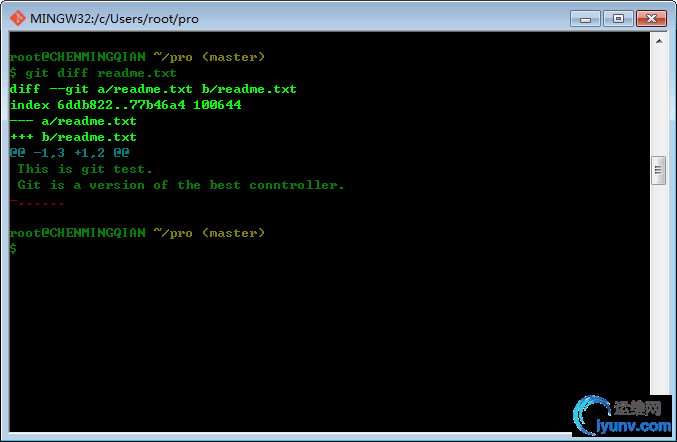

  从上图中我们可以看到,我们用git status命令查看一下,我们得知readme.txt文件被修改过了,但是还没有提交这个修改。但是有博友会问了,git提示我们这个readme.txt这个文件被修改了,但我们想看看具体修改了什么内容怎么办呢?这个时候我们需要git diff命令出场了,如下图:
  大家可以从上面图片中可以看到,我们删除了最后一行的……省略号。嘿嘿,用红颜色标出来的。好了知道修改了什么,下面我们就提交修改吧,提交修改和提交新文件一致,也是两步,先add,再commit。如下图:

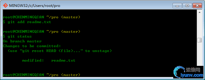

  大家可以看到我们执行git add命令,同样没人输出。但是,我们可以用git status命令查看一下。下面我们用git commit命令提交到本地版本库,如下图:

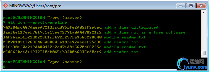

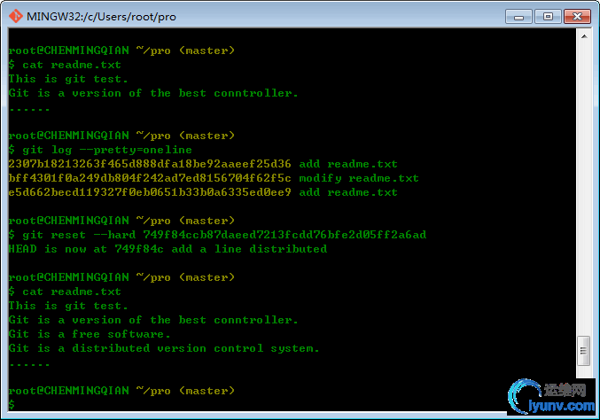

  好了,就这样我们不断的修改并提交到本地的版本库中。一会你测试的时候发现前修改的版本有问题想回滚到前面的版本,或者你误删除了一些文件,想回到上一个commit中去,然后继续工作。我们应该怎么办呢?在Git版本控制中,我们所有的操作都是有历史记录的,我们用git log命令查看一下(如下图):
  大家可以看到,用git log命令可以查看最近几次提交的版本。如果你发现内容太多,可以用这个命令查看(如下图):

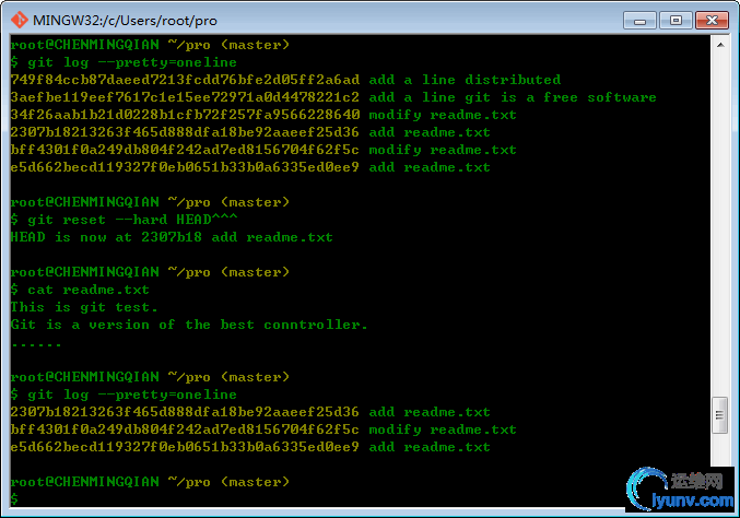

  上面你看到的一大串数字,其实是commit>  我们先来说一下,Git的当前是在哪个版本,在Git中我们用HEAD表示当前版本,也就是我们最新提交的”749f84ccb87……ff2q6ad“,上一个版本就应该这么表示”HEAD^“,再上一个版本就这样表示”HEAD^^“,当然如果有几十个版本或者1000个版本,我们还要写1000个^,这是不可能的,所以哟。我们写成这样HEAD~1000。好了,现在我们就用git reset命令,将我们的版本回退到”add readme.txt“中吧,如下图:
  大家可以看到,我们回到了”add readme.txt“版本中了,下面我们再来查看一下git log,如下图:

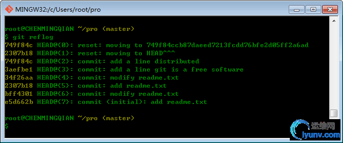

  有个问题哦,有没有发现我们最后提交的那个版本不见了,如上图。现在只有三个版本了,这说明什么问题呢?举个简单的例子说明一下,就好比你从现在回到了18世界,想再回到21世界已经回不去了,那应该怎么办呢?只要我们找到最新版本的commit>
  好了,大家可以看到我们又回到最新版本,嘿嘿。现在你回退到某个版本中,已经关掉了Git bash。但是呢,你又后悔了,想恢复到新版本中,但是呢?你又找不到commit>

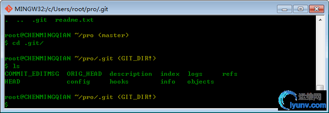

  大家可以看到,工作区中有个隐藏的目录“.git”,这个不是工作区哦,这个就是Git的版本库。大家再看下面两张图:
  大家可以看到,在“.git”目录中有很多文件,其中一个重要的文件index,就是我们说的提交区/暂存区(stage/index)。暂存区(stage, index)是 Git 最重要的概念之一,理解了这个概念很多 Git 命令就不再那么神秘了。对于 Git 暂存区(stage) ,不知道您的感想如何?

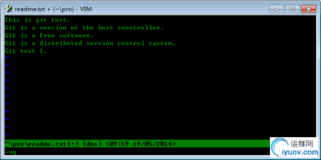

  下面我们修改一下readme.txt内容,增加一行:Git rest 1.如下图:
  下面我们用 git add 命令提交一下,如下图:

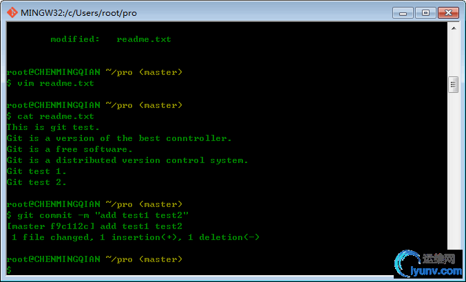

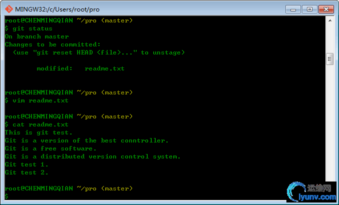

  下面我们再修改一下readme.txt文件,如下图:
  我们又增加一行 Git test 2. 如下图:
  下面我们提交一下,如下图:
  下面我们再查看一下状态,如下图:

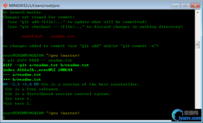

  大家可以看到我们第二次没有被提交,怎么会这样呢?细心的博友可以看到我们第二次修改后,直接执行 git commit了。没有执行 git add 命令,前面我们说了,当你用“git add”命令后,在工作区的第一次修改被放入暂存区,准备提交。但是,在工作区的第二次修改并没有放入暂存区,所以,“git commit”只负责把暂存区的修改提交了,也就是第一次的修改被提交了,第二次的修改不会被提交。下面我们用 git diff 命令查看一下工作区与版本库里面的区别:
  大家可以从图上看到,我们增加 Git test 2. 还没有提交,嘿嘿!那么第二次修改怎么提交呢?其实我们再add再commit,就可以了。如下图:

  不管怎么样,我们先查看一下状态吧,如下图:
  大家可以看到Git告诉我们,用 git reset HEAD file 可以把暂存区中的修改撤消掉,重新放回工作区,如下图:

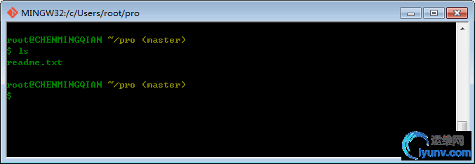

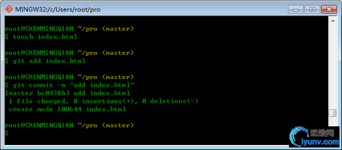

  删除文件就比较简单了,我们快速的过一下了,嘿嘿!下面我们新增加一个文件并提交到Git版本库中,如下图:

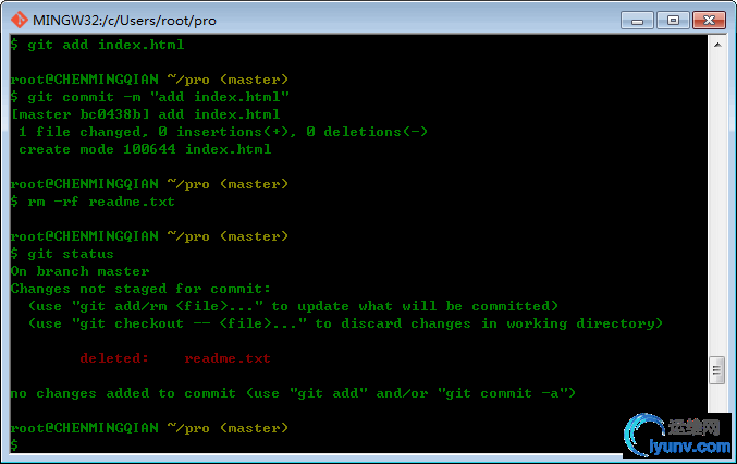

  一般我们直接在目录中把没用的文件删了,或者用rm命令删了,下面我们来演示一下:
  大家可以看到,我们用 git status 查看一下状态,现在我们有两个选择,一个是从版本库中删除该文件,就 git rm 命令删除掉并用 git commit提交,另一种情况删错了,因为版本库里还有所以可以很容易的恢复。下面我们来演示一下情况1:
  好了,下面我们来看一下情况2:
  git rm 命令用于删除一个文件。如果一个文件已经被提交到版本库,那么你永远不用担心误删,但是要小心,你只能恢复文件到最新版本,你会丢失最近一次提交后你修改的内容。好了,到这里我们删除文件就讲解完成,嘿嘿。
