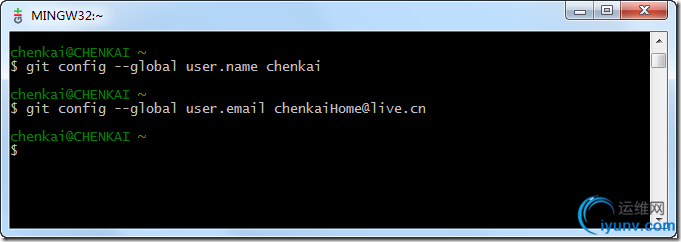

  安装完成后需要配置Git.在Linux下,可以在命令行里直接使用git config进行配置, 而在windows下则要先打开“Git Bash”,进入msysGit命令行界面,再用git config命令进行相应的配置操作.打开Git Bash.首先需要配置的UserName用户名和Email.这回在每次Git操作日志出现:
  Git的配置信息分为全局和项目两种,上面命令中带了“--global"参数,这就意味是在进行全局配置,它会影响本机上的每个一个Git项目.为了演示目的这里首先建立一个用来测试操作的仓库,首先在默认路径下创建一个仓库目录.并在该目录下创建一个仓库:

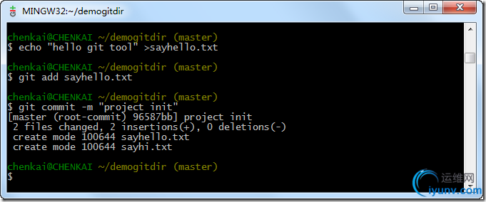

  mkDir创建一个测试仓库目录demogitdir,Cd 则是进入该目录. git init 指令在当前目录下创建一个测试操作的仓库.有了可操作的仓库.可以添加一个任意内容的文件到仓库并提交:
  echo 则是把”hello git tool”内容写入到sayhello.txt文件中. git add则是把该文件添加暂存区. 通过git commit指令则提交到默认的当前的仓库中.可以通过Git Log查看当前的提交记录.也可以在记录中看到Git设置的用户名和Email.:

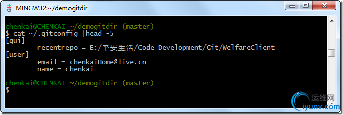

  在原来基础上添加字符串chenkai modify.这时可以提交并查看当前git 状态和日志.有具体的库.在回过头看看GitConfig具体的配置.在Git bash中可以通过cat /Head指令获取当前库GitConfig中配置 比如获取刚才设置用户名和Email:
  很多刚操作对git config配置不熟悉.可以直接找到对应根目录下GitConfig文件直接修改也可以达到同样的效果.当然也可以通过git config –list获取全部配置信息.

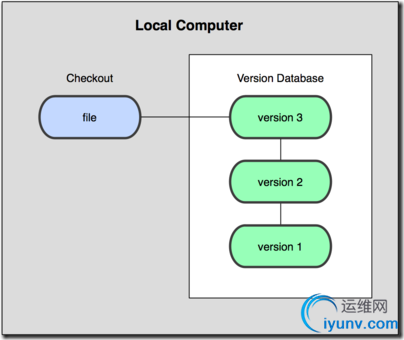

  在最原始版本控制中.习惯用复制整个项目目录的方式来保存不同的版本,或许还会改名加上备份时间以示区别.这样的方式很简单.但存在问题也不少.容易混淆工作目录.版本之间没有交互实现版本指教差异跟踪等.未解决这个问题在最开始设计多种本地版本控制系统,大多都是采用某种简单的数据库来记录文件的历次更新差异,具体构成:
  最流行的一种叫做 rcs,现今许多计算机系统上都还看得到它的踪影。甚至在流行的 Mac OS X 系统上安装了开发者工具包之后,也可以使用 rcs 命令。它的工作原理基本上就是保存并管理文件补丁(patch)。文件补丁是一种特定格式的文本文件,记录着对应文件修订前后的内容变化。所以,根据每次修订后的补丁,rcs 可以通过不断打补丁,计算出各个版本的文件内容。这个特点甚至影响后来的CVS和SVN设计.现在依然能够在SVN中看到,版本之间需要作出补丁包.

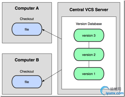

  虽然解决了能够通过数据控制版本之间变化.但在实际操作又要面对新问题-如何让在不同系统上的开发者协同工作?于是,集中化的版本控制系统( Centralized Version Control Systems,简称 CVCS )应运而生。这类系统,诸如 CVS,Subversion 以及 Perforce 等,都有一个单一的集中管理的服务器,保存所有文件的修订版本,而协同工作的人们都通过客户端连到这台服务器,取出最新的文件或者提交更新。多年以来,这已成为版本控制系统的标准做法,结构成图:
  这种做法的好处是:
  相较于老式的本地 VCS 来说。现在,每个人都可以一定程度上看到项目中的其他人正在做些什么。而管理员也可以轻松掌控每个开发者的权限,并且管理一个 CVCS 要远比在各个客户端上维护本地数据库轻松容易得多
  坏处以及遗留难以处理的问题是:
