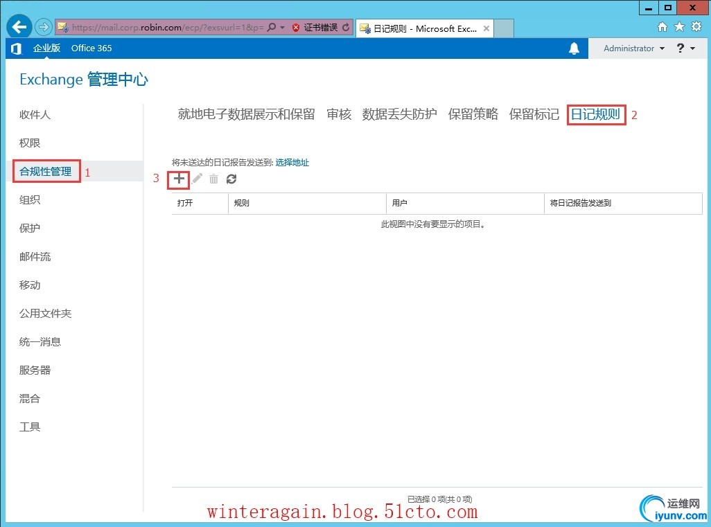

9.6.4 管理日记9.6.4.1 创建标准日记规则EAC创建标准日记规则:
在讲日记报告发送到框中,输入我们的日记邮箱,并根据需要修改名称,然后按需求设定规则以及记录邮件类型,点击“保存”
然后可以根据需要,设定备用日记邮箱,前面有讲到备用邮箱的作用
浏览到备用日记邮箱,点击“保存”
可以看到,已经设定OK

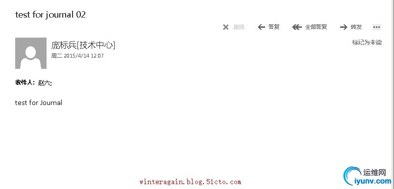

下面开始发送邮件进行测试
回到日记邮箱,可以看到有了记录
点击查看详细信息,可以看到邮件的内容

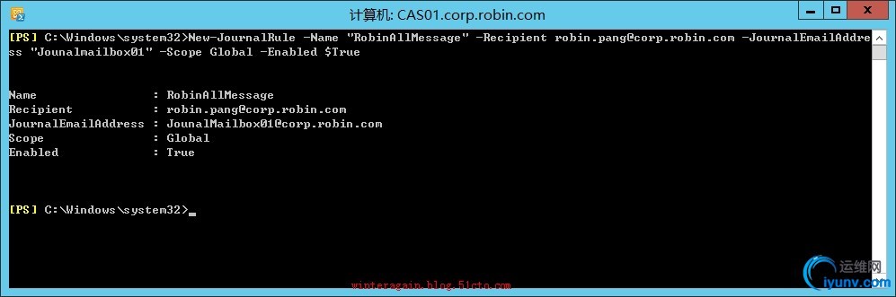

EMS创建标准日记规则

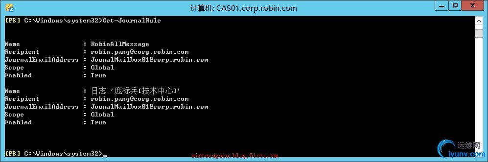

创建日记规则RobinAllMessage,记录收件人robin.pang@corp.robin.com发送和接收的所有邮件
New-JournalRule -Name "RobinAllMessage"-Recipient robin.pang@corp.robin.com -JournalEmailAddress "Jounalmailbox01"-Scope Global -Enabled $True

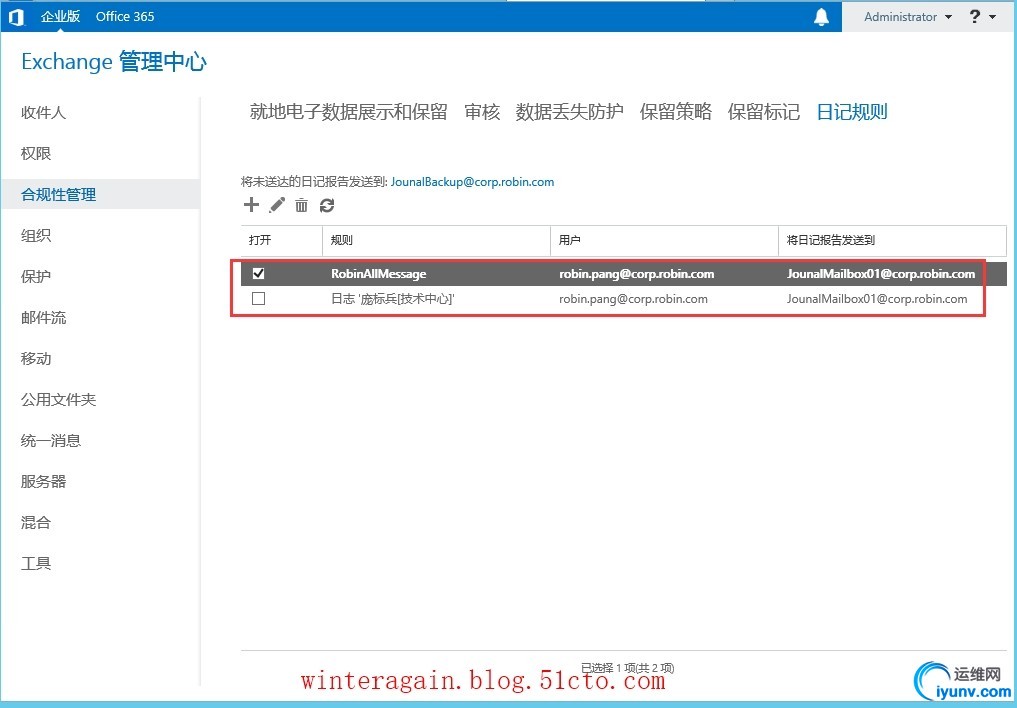

可以使用get-JournalRule查看现有的日记规则,可以看到刚刚使用EMS和EAC创建的两个日记规则
进入到EAC中,也可以看到创建的两条日记规则

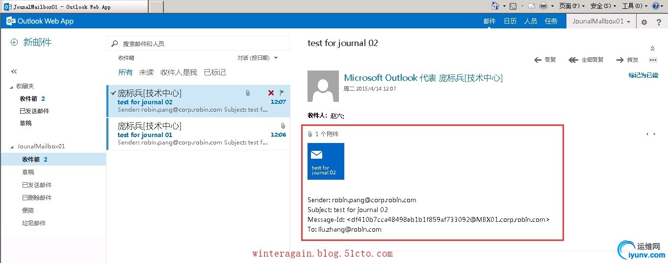

下面先取消之前的日记规则前的√,也就是禁用此条日记规则
继续发送邮件进行测试是否生效,可以看到日记记录

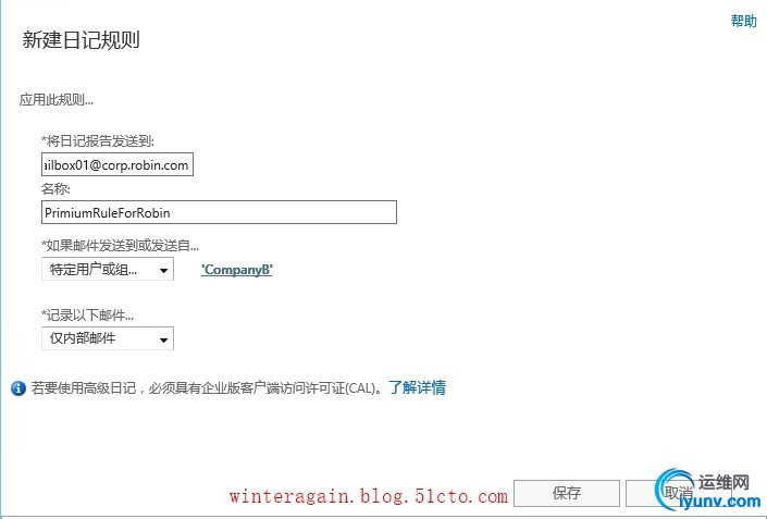

9.6.4.2 创建高级日记规则
所谓的高级日记规则,日记代理能够使用日记规则执行更详细的日记记录。基本跟标准差不多

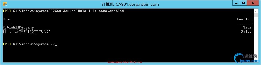

检查日记规则是否禁用(这里使用EMS查看,也可以到EAC中查看规则钱是否有√):
命令如下:
Get-JournalRule | FT name,Enabled

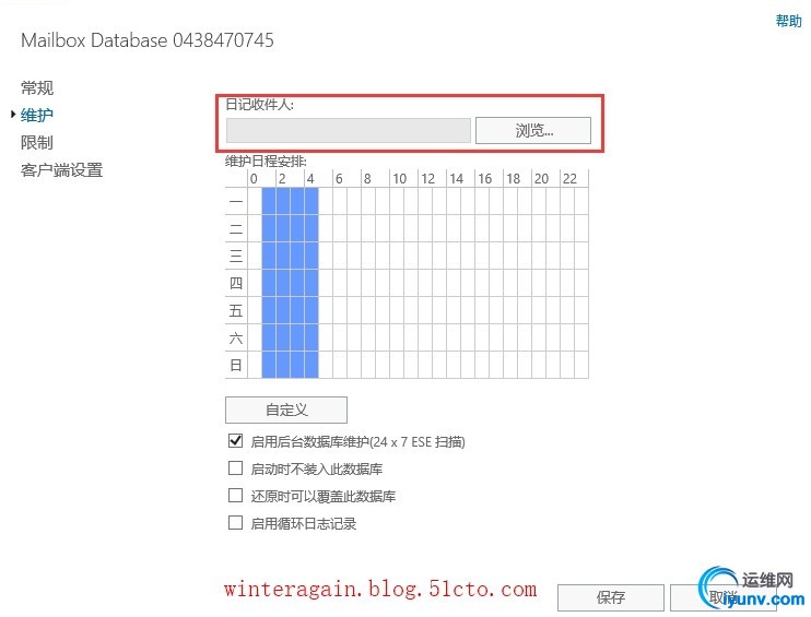

9.6.7 数据库日记功能使用 EAC 启用或禁用每个邮箱数据库日记功能
1.导航到“服务器”>“数据库”。
2.在列表视图中,双击要对其启用日记的邮箱数据库。
3.单击“维护”,然后单击“日记收件人”框旁边的“浏览”来选择日记邮箱。指定日记收件人来启用数据库的日记。
若要禁用日记功能,通过单击“删除 X”删除日记收件人。
使用命令行管理程序启用或禁用每个邮箱数据库日记功能
该示例为邮箱数据库“销售数据库”启用日记并将“销售数据库”日记邮箱设置为日记收件人。
Set-MailboxDatabase "SalesDatabase" -JournalRecipient "Sales Database Journal Mailbox"
本示例禁用“销售数据库”邮箱数据库上的每个邮箱数据库日记功能。
Set-MailboxDatabase "SalesDatabase" -JournalRecipient $Null
本示例禁用 Exchange 组织中所有邮箱数据库上的每个邮箱数据日记功能。Get-MailboxDatabase cmdlet 用于检索 Exchange 组织中的所有邮箱数据库,并且来自 cmdlet 的结果会传送至 Set-MailboxDatabase cmdlet。
Get-MailboxDatabase |Set-MailboxDatabase -JournalRecipient $Null
