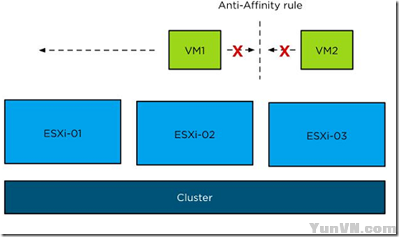

VM-VM 违反关联规则
一个VM-VM违反关联规则是为了实现相反的关联规则:它指定了哪些虚拟机不允许运行在同一个主机上。
图86:违反关联规则
假如多个虚拟机,反关联规则在主机发生故障后提供灵活性服务,这类服务如域控制器(Active Directory domain controllers),DNS服务器和WEB服务器群。通过单独的主机上运行这些虚拟机,它可以在ESXi主机发生故障期间维护服务的可用性。
另一个例子是分离网络密集负载的虚拟机,如果他们将被放置在一台主机上,他们可能让该主机的网络吞吐量饱和,因为DRS不知道网络使用率,它监控CPU和内存的需求,一个反关联性规则来阻止DRS这样做,将它们放置在同一个主机上来解决这个问题。

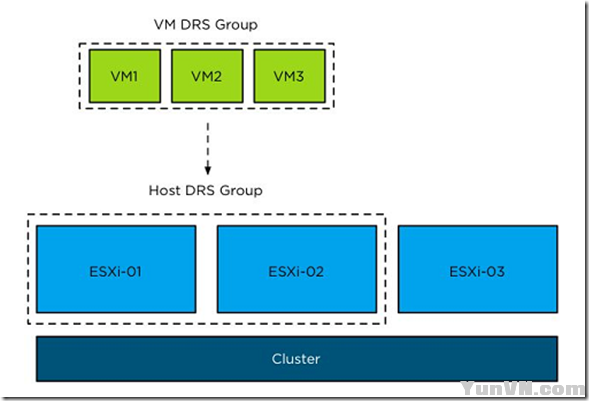

VM-Host关联规则
VM-Host关联规则指定是否虚拟机属于虚拟机的DRS组或者应该运行在ESXi主机的主机DRS组。
VM-Host关联和反关联规则被配置被认为是强制性的规则,表现在vSphere客户端“必须运行”或者优先规则,表现为“应该运行”。
图87:VM-Host关联规则
VM-Host关联规则建立了一组虚拟机和一组ESXi主机之间的关联,请注意VM DRS组能独立运行在位于主机DRS组清单中ESXi主机上,它们是不需要运行同一台主机的主机DRS组中-除非主机组保护只有一个主机,当然。
关联VM-Host规则可用于隔离子群集里主机上的虚拟机,以遵从ISV许可规定,VM-Host反关联规则可能被用来通过不同的故障域隔离虚拟机以提高可用性,例如故障域能够通过一个刀片服务器机箱或者塔式主机或者一组机架服务器连接到同一个电源,VM-Host关联规则由三部分组成。

虚拟机DRS组:虚拟机DRS组包括适用于虚拟机的规则,请注意,如果一台虚拟机被从群集中移除,它会自动从虚拟机DRS组移除,但是,如果虚拟机想返回群集,它不能自动返回。
主机DRS组:主机DRS组包括适用于ESXi主机的规则,类似于虚拟机的行为,如果一个ESXi主机被从群集移除,它会自动从主机DRS组移除,但是,如果主机想返回群集,它不能自动返回。
指定:两种不同类型的VM-Host规则是可用的,一个VM-Host关联规则要么是一个“必须”规则要么是个“应该”规则。
  • 应该(not)运行:“应该”规则是DRS和DPM的有利规则。DRS和DPM尽最大的努力试图满足这些规则,但是必要情况下DRS和DPM也能违反规则
  • 必须(not)运行:“必须”规则是HA,DRS和DPM的强制规则,它指定ESXi主机的DRS组,迫使指定的虚拟机运行或者不运行在ESXi主机上。
有利规则
有利规则设计用来影响DRS迁移建议。如果它不过量使用主机的CPU和内存,DRS执行有利规则,在计算负载平衡期间,DRS运行有利规则,如果他们同其它的需求产生冲突,DRS放弃规则清单,并在无有利规则情况下重新初始化计算负载平衡。
DRS不向HA提供任何相关的有利规则,由于HA不知道这些“应该”规则,在主机发生故障的安置过程中它可能不知道违反规则,在下一次DRS调用周期内,DRS标识约束和问题(4分-优先级2)迁移建议,以纠正冲突,如果可能的话,根据DRS的自动化级别,它将显示相关建议或者自行纠正这种情况。

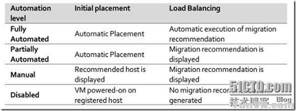

虚拟机自动化级别
自动化级别时为了单个虚拟机可以自定义去覆盖DRS群集自动化级别,自动化级别有五种模式:
  • 全自动
  • 半自动
  • 手动
  • 默认(群集自动级别)
  • 禁用
每个自动化级别的行为有所不同:
表21:DRS行为自动化级别
默认自动化级别不在上表的清单中,因为它是群集自动化级别,当群集自动化级别被修改,单独的自动化级别也最好修改。
禁用自动化级别
如果一个虚拟机的自动化级别设置为禁用,然后禁用这台虚拟机的DRS操作,DRS不会生成迁移建议或者生成初始化位置的建议,虚拟机将在注册主机上启动,一个启动的虚拟机自动化级别设置为禁用,但还是消耗群集资源,将影响DRS负载平衡计算,在计算产生建议期间,DRS忽略设置了自动化级别禁用的虚拟机,并选择主机上的其它虚拟机,如果DRS必须在自动化级别的虚拟机和手动自动级别的虚拟机之间选择,DRS偏爱自动性的虚拟机超过手动级别的虚拟机。
手动自动级别
当一个虚拟机被配置了手动自动级别,DRS既产生初始位置建议,也产生负载平衡迁移建议,但是用户需要手工批准这些建议。
半自动级别
在部分自动级别下DRS自动为虚拟机安排位置,但是生成的迁移建议需要手工批准。
