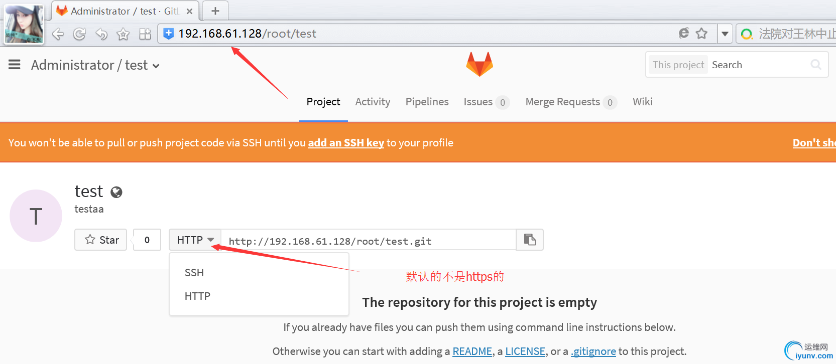

  上次安装了gitlab 但是不是https现在需要全民https了今天就给大家配置https。(默认的不是https的访问登陆和git也不https的)

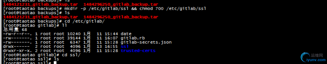

  先备份一下咱们的配置和文件,以防咱们修改错误回退
  备份配置直接执行,先进入自己的备份目录.
tar -zPcf$(date  "+etc-gitlab_%Y%m%d_%H%M%S.tar.gz") /etc/gitlab

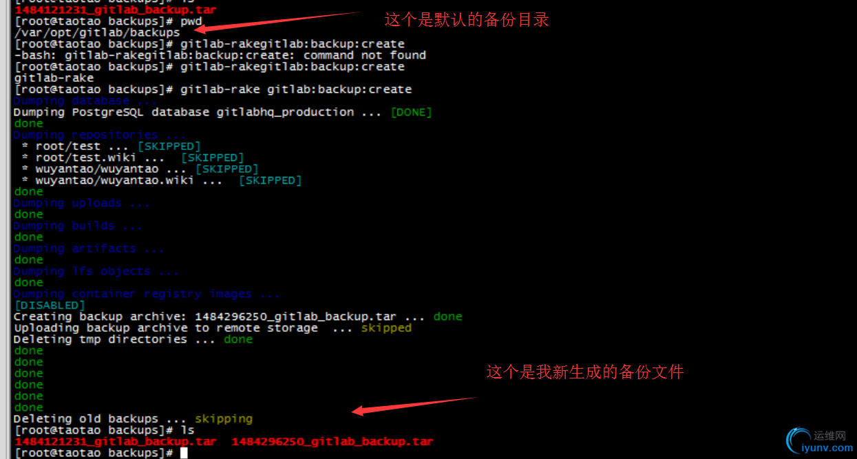

  备份文件,默认在 /var/opt/gitlab/backup目录不知道可以看配置文件
  gitlab_rails['backup_path']= "/var/opt/gitlab/backups" 的属性
  如果出问题直接就可以恢复原装

  建立证书并设置权限,必须是这个权限:
mkdir -p/etc/gitlab/ssl && chmod 700 /etc/gitlab/ssl && cd/etc/gitlab/ssl

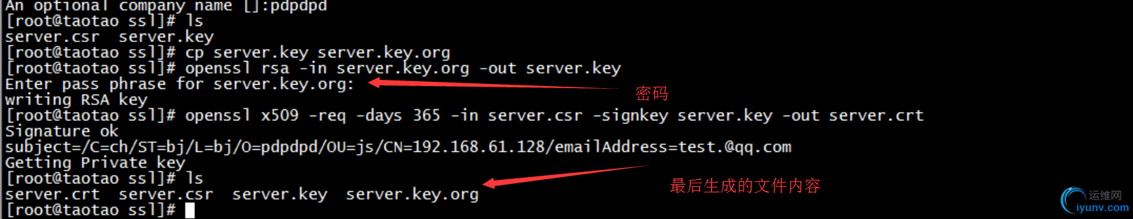

  创建服务器私钥,命令会让你输入一个口令:(最好不要输入密码,好像不输入不通过,我输入1234之后再用命令把这个密码取消)
openssl genrsa-des3 -out server.key 1024
  创建签名请求的证书(CSR):
  openssl req -new-key server.key -out server.csr
  需要输入刚才的密码,国家省份城市域名邮箱等信息
  最后就生成了两个文件
  在加载SSL支持的Nginx并使用上述私钥时要除去刚才设置的口令:
  先备份刚才的csr文件
cp server.keyserver.key.org  去除命令,直接覆盖了server.key了
openssl rsa -inserver.key.org -out server.key  最后标记证书使用上述私钥和CSR:(把csr标记后转换成了crt nginx要用key和crt文件)
openssl x509 -req-days 365 -in server.csr -signkey server.key -out server.crt

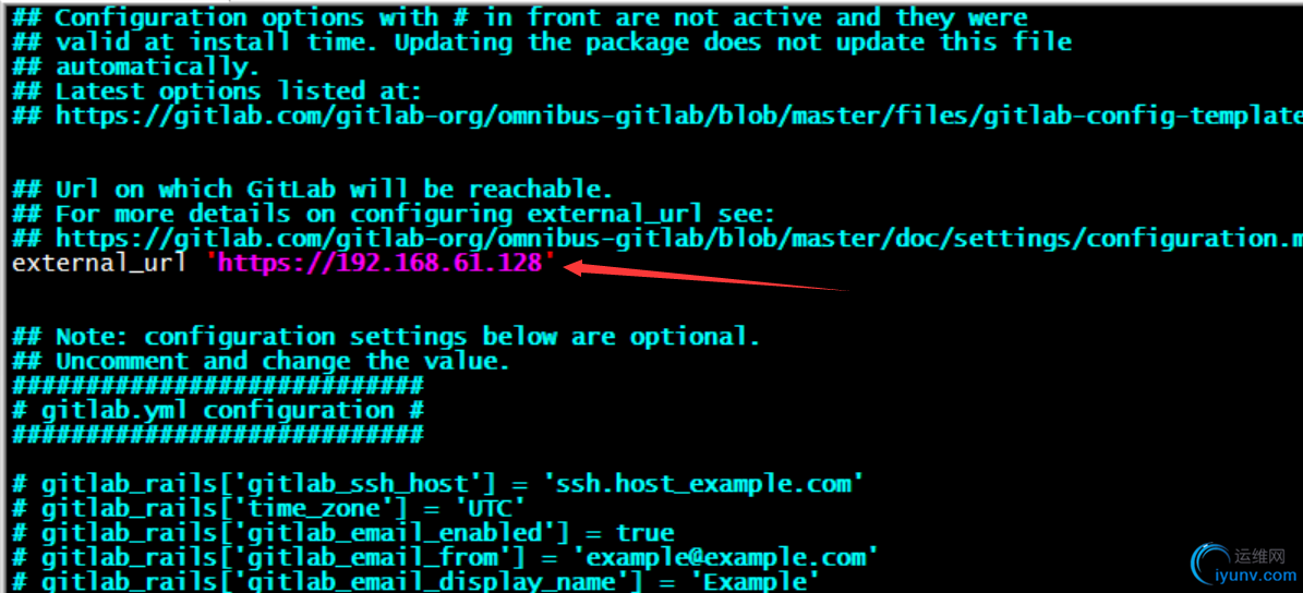

  直接修改gitlab的配置文件在运行gitlab-ctl reconfigure ,这个命令会把自己配置的文件导入到nginx的配置文件,运行这个命令会让nginx配置变化可以看下:
Vim /etc/gitlab/gitlab.rb  需要修改的配置:
external_url"https://192.168.61.128"

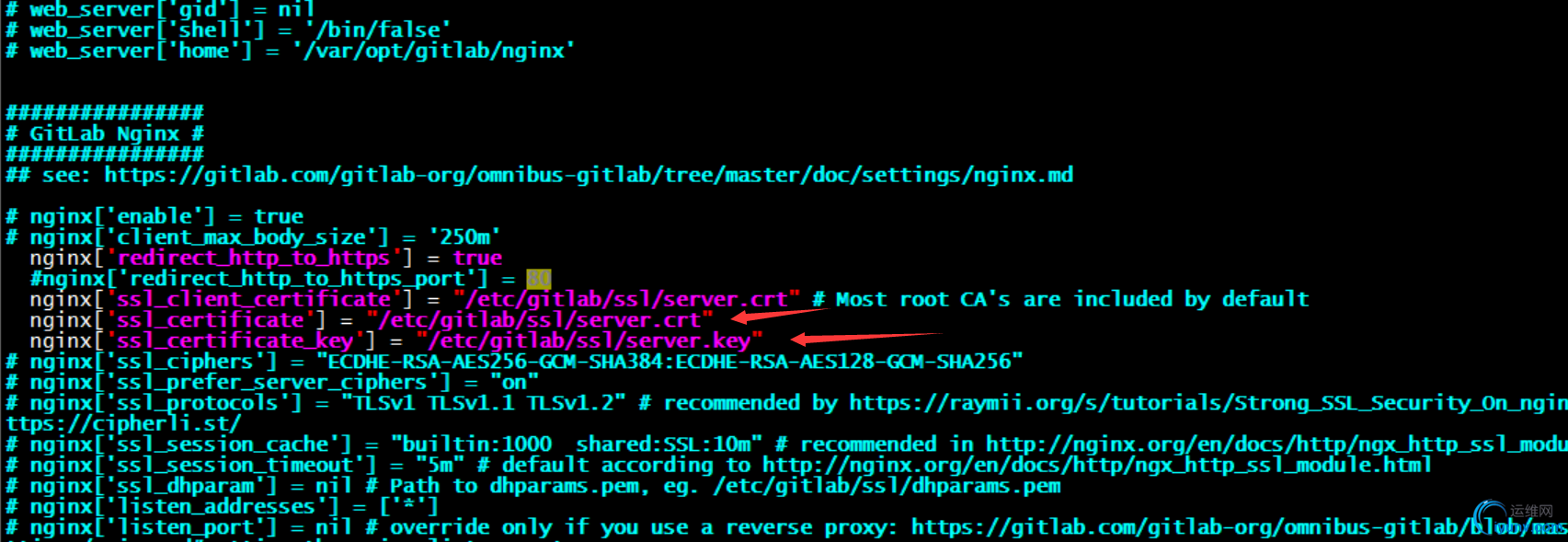

nginx['redirect_http_to_https']= true
nginx['ssl_certificate']= "/etc/gitlab/ssl/server.crt"
nginx['ssl_certificate_key']= "/etc/gitlab/ssl/server.key"
  运行gitlab-ctl reconfigure(使配置生效)后Nginx的配置变成了:

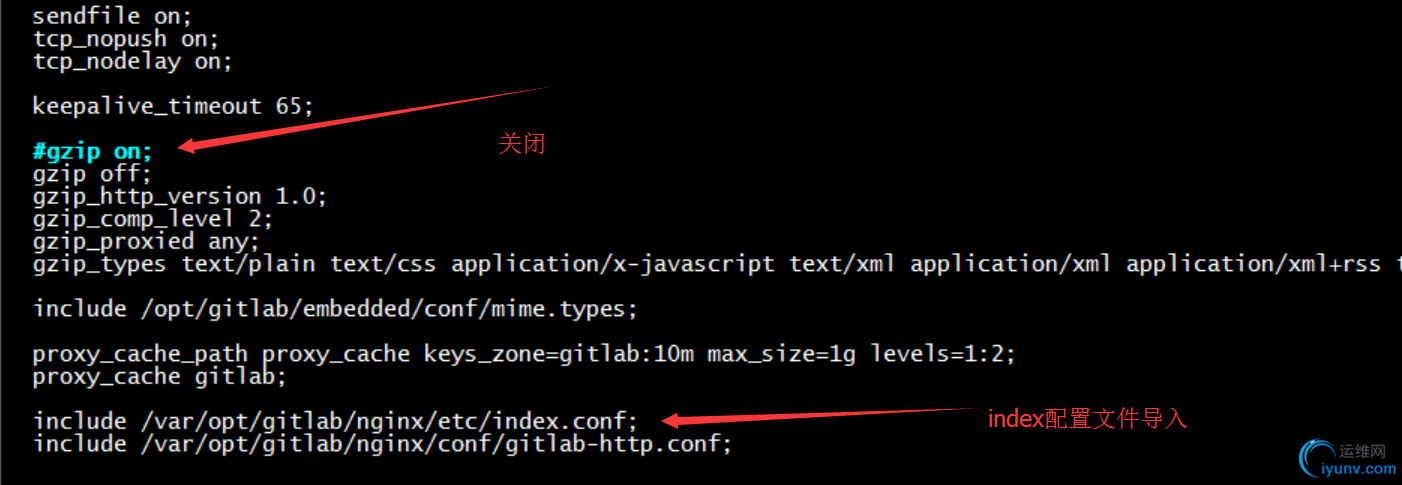

  最后修改/var/opt/gitlab/nginx/conf/nginx.conf配置文件, 在其中加入以下内容, 来载入刚才的配置文件index.conf(需要把 gzip off 关闭;):
  include/var/opt/gitlab/nginx/conf/index.conf;
  这样配置完成后再修改gitlab.rb文件后运行gitlab-ctl reconfigure
  命令后就把刚才上面咱们加的nginx配置都冲掉了。
