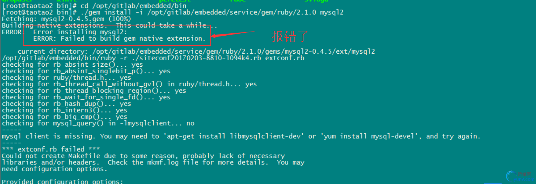

  ./gem install -i/opt/gitlab/embedded/service/gem/ruby/2.1.0 mysql2
  有个错误需要安装mysql-devel 包
  yum install   mysql-devel –y 安装它

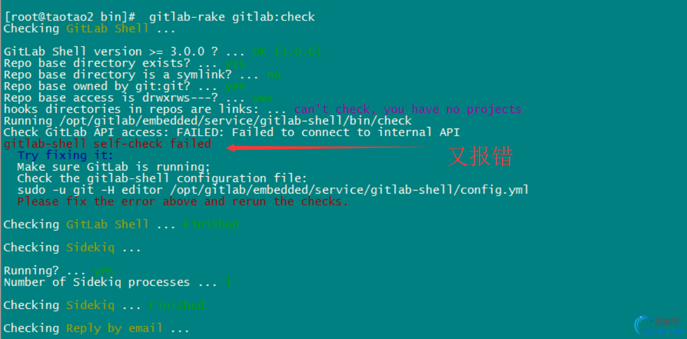

  gitlab-rakegitlab:check 执行检查
  报错?

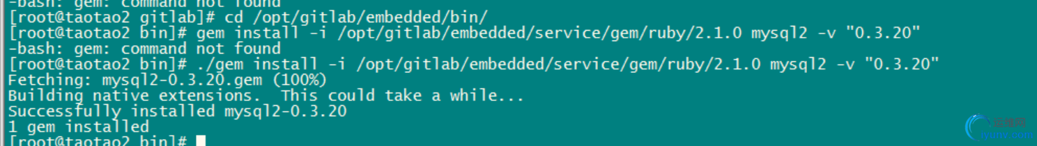

  ./gem install -i/opt/gitlab/embedded/service/gem/ruby/2.1.0 mysql2 -v "0.3.20"  执行这个把0.3.20也安装上。

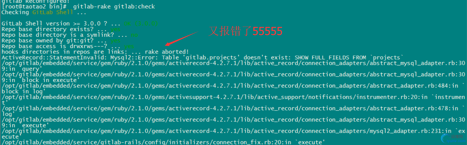

  gitlab-rake  gitlab:check  再检查:又错误
  gitlab-ctl   reconfigure  运行这个使咱们修改的gitlab.rb 文件生效
  gitlab-rake  gitlab:check 再检测:

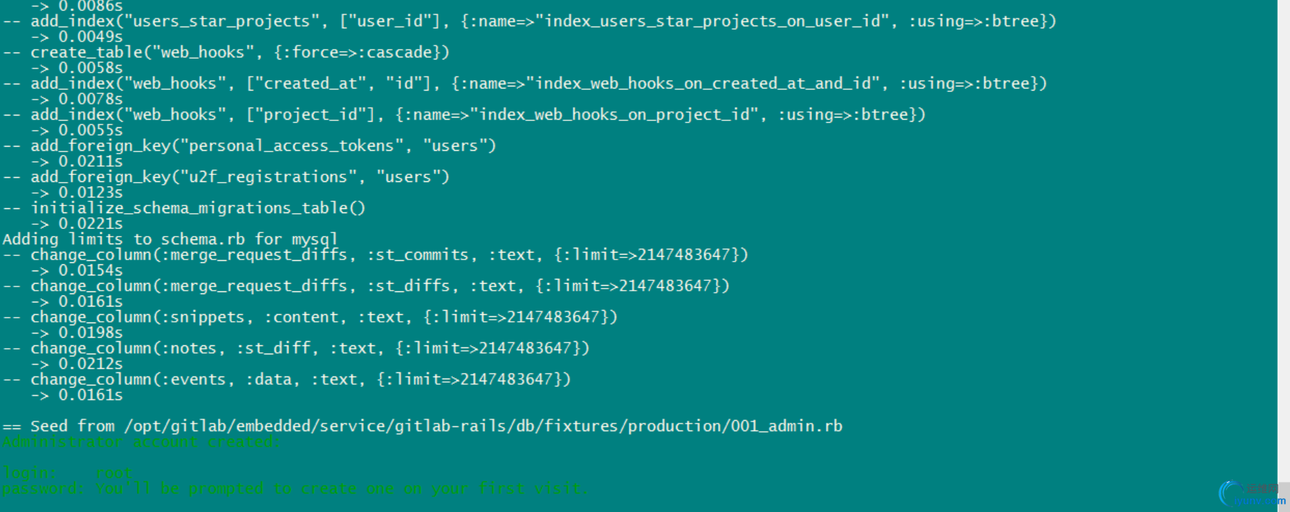

  gitlab-rake  gitlab:setup 在db中创建新内容并设置管理员账号
  输入yes (这将创建必要的数据库表并生成数据库。
  您将丢失数据库中存储的任何以前的数据。)
  输入yes 后

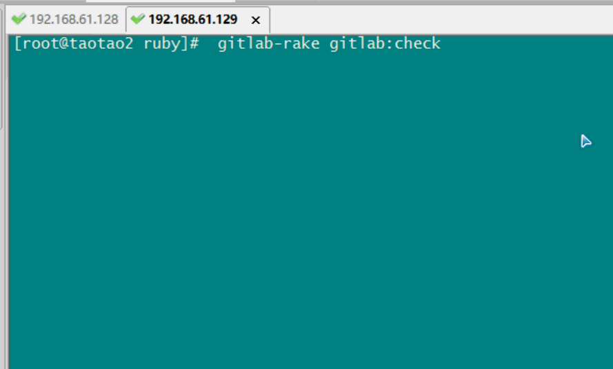

  再检测:gitlab-rake gitlab:check
  重启了服务
  gitlab-ctl stop
  gitlab-ctl start
  重启后还是报错,哇咔咔找了很久
  sudo chmod -Rug+rwX,o-rwx /var/opt/gitlab/git-data/repositories
  chmod -R ug-s/var/opt/gitlab/git-data/repositories
  find/var/opt/gitlab/git-data/repositories -type d -print0 | sudo xargs -0 chmod g+s
  执行上面3条命令后好了,权限好像不对
