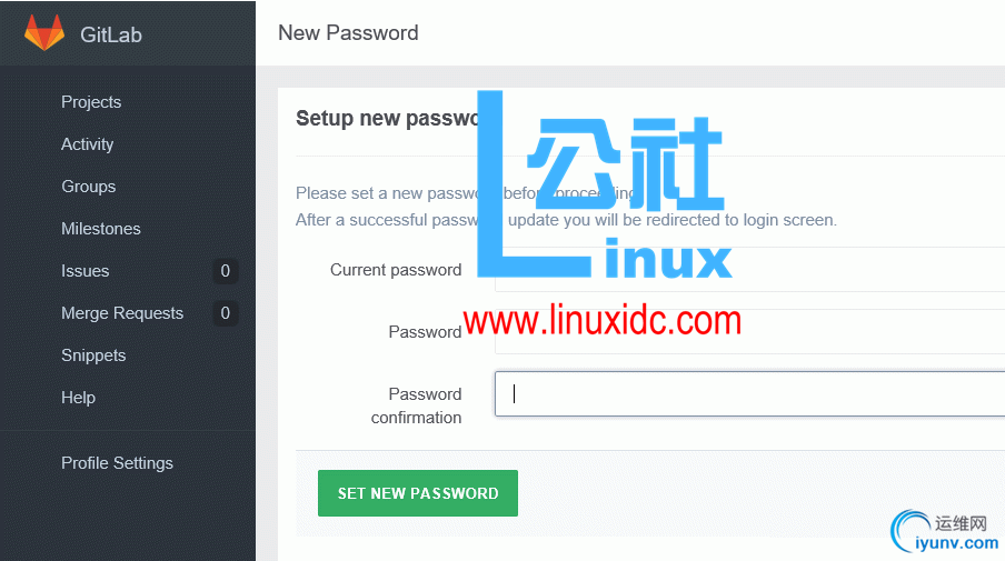

  默认的用户为“root”,密码为“5iveL!fe”,为了安全第一次登陆时会要求你修改登陆密码,如下图:

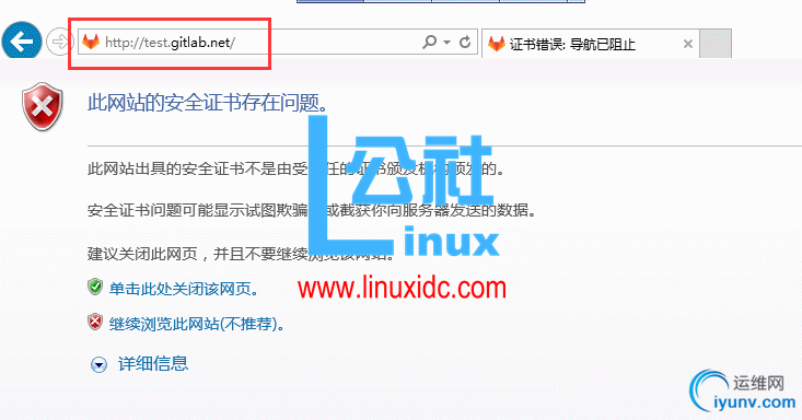

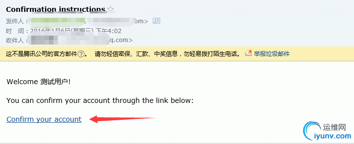

  打开GitLab首页,注册一个新用户,如下:
  点击“SIGN UP”后就会收到GitLab发送的邮件,点击链接就可以登陆GitLab,如下:

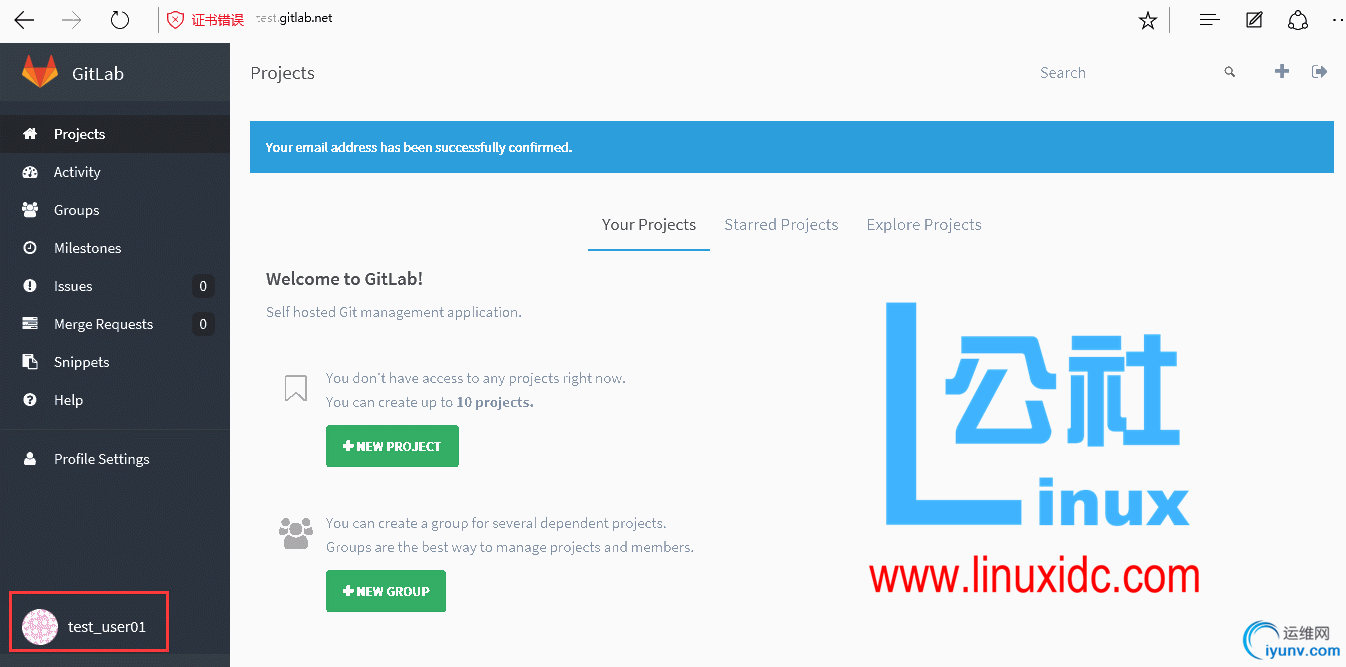

  点击链接后,会报证书安全性问题,因为我们是自建的CA,所以证书是不合法的,直接忽略掉即可,然后会打开如下页面:
  新建的用户可以正常登陆了,接着我们就创建一个项目,点击上图中的“NEW PROJECT”,填写一些基本信息就可以创建一个项目,如下:
  最后点击“CREATE PROJECT”即可。
  这样我们就创建好了一个自己的仓库。github的使用还得下来慢慢研究。

  qq企业邮箱配置如下(8.0以前)
  gitlab_rails['smtp_enable'] = true
  gitlab_rails['smtp_address'] = "smtp.exmail.qq.com"
  gitlab_rails['smtp_port'] = 25
  gitlab_rails['smtp_user_name'] = "发送邮件的帐号"
  gitlab_rails['smtp_password'] = "发送邮件帐号的密码"
  gitlab_rails['smtp_domain'] = "qq.com"
  gitlab_rails['smtp_authentication'] = :plain
  gitlab_rails['smtp_enable_starttls_auto'] = true
  gitlab_rails['gitlab_email_from'] = "与发送邮件的帐号相同"
  user["git_user_email"] = "与发送邮件的帐号相同"
  这里,端口使用的是25,不是腾讯企业邮箱官方说的465,请注意。
  下面是qq企业邮箱配置如下(8.0.5自己使用亲测)
  gitlab_rails['smtp_port'] = 465
  gitlab_rails['smtp_user_name'] = "wangxiaolong@langtianhealth.com"
  gitlab_rails['smtp_password'] = "#########"
  gitlab_rails['smtp_domain'] = "exmail.qq.com"
  #gitlab_rails['smtp_authentication'] = "login"
  gitlab_rails['smtp_tls'] = true
  gitlab_rails['gitlab_email_from'] = "wangxiaolong@langtianhealth.com"
  gitlab_rails['gitlab_email_reply_to'] = "wangxiaolong@langtianhealth.com"
  gitlab_rails['gitlab_email_display_name'] = "wangxiaolong@langtianhealth.com"
  gitlab_rails['smtp_openssl_verify_mode'] = 'none'
  可以正常使用
