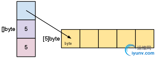

  golang 中的 slice 非常强大,让数组操作非常方便高效。在开发中不定长度表示的数组全部都是 slice 。但是很多同学对 slice 的模糊认识,造成认为golang中的数组是引用类型,结果就是在实际开发中碰到很多坑,以至于出现一些莫名奇妙的问题,数组中的数据丢失了。
  下面我们就开始详细理解下 slice ,理解后会对开发出高效的程序非常有帮助。
  这个是 slice 的数据结构,它很简单,一个指向真实 array 地址的指针 ptrslice 的长度 len 和容量 cap
  其中 lencap 就是我们在调用 len(slice)cap(slice) 返回的值。
  我们来按照 slice 的数据结构定义来解析出 ptr, len, cap
