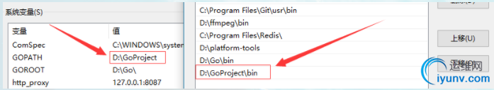

  附带:Windows 环境变量配置

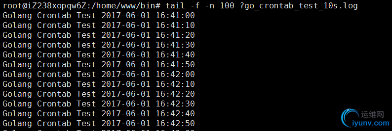

  4.、编写hello.go文件,测试安装是否成功,代码如下:
package main
import
"fmt"
func main() {
  fmt.Println(
"Hello World!")
  5、运行hello.go
  【1】用go run命令直接运行hello.go
www@TinywanAliYun:~/golang$ pwd
/home/www/golang
www@TinywanAliYun:
~/golang$ go run hello.go
Hello World
  【2】用go build命令生成hello可执行文件
www@TinywanAliYun:~/golang$ go build hello.go
www@TinywanAliYun:
~/golang$ ls
hello  hello.go
www@TinywanAliYun:
~/golang$ ./hello
Hello World

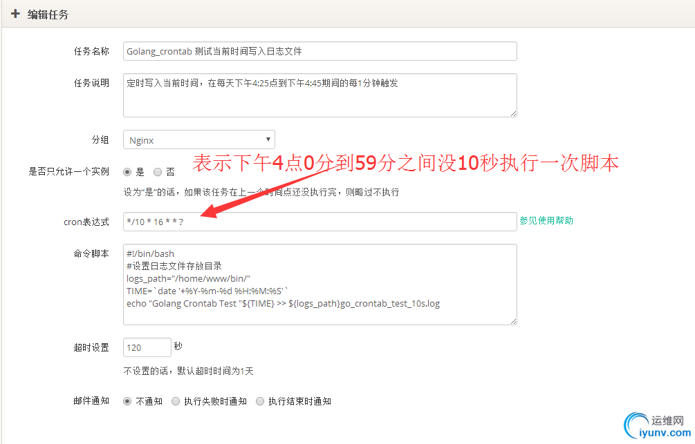

  刚学习的支持扩展一下,搞一个Golang 写的 定时任务管理器
  源码地址:https://github.com/lisijie/webcron
  切换到$GOPATH/src目录下,下载源码:
git clone https://github.com/lisijie/webcron.git
  通过 go build 编译一个可执行文件webcron

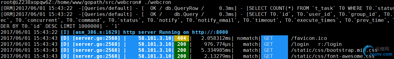

/src/webcron# go build
gopath
/src/webcron# ls
app  conf
install.sql  main.go  pack.sh  README.md  run.sh  screenshot.png  static  views  webcron
  以上提示表示链接mysql数据有问题

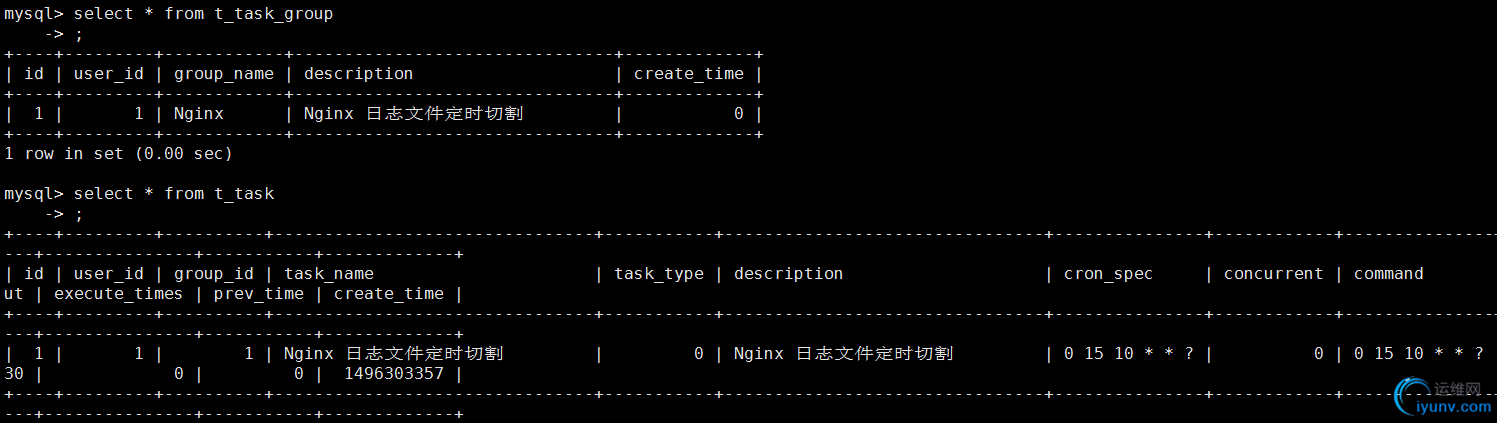

  修改mysql数据库配置信息,创建一个数据库webcron
  mysql -u root -p123456
mysql> create database webcron;
Query OK,
1 row affected (0.03 sec)
mysql
> show databases;
| Database           |
| information_schema |
| mysql              |
| performance_schema |
| webcron            |
| zabbix             |
5 rows in set (0.00 sec)
  导入数据:
/home/www/gopath/src/webcron#  mysql -u root -p123456 -D webcron < install.sql

  再次执行,看来是OK了
  浏览器查看:http://127.0.0.1:8000/login

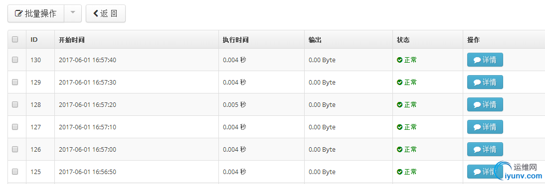

  定制任务执行的结果

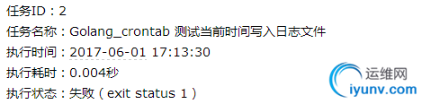

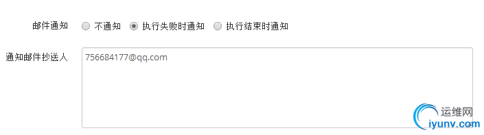

  任务失败,邮件通知信息
  邮箱接受到的信息
  两封邮件的时间间隔恰好是10s
  添加一个redis 执行脚本
#!/bin/bash
logs_path
="/home/www/bin/"
TIME
=`date '+%Y-%m-%d %H:%M:%S'`
REDIS_HOST
='127.1.1.1'
REDIS_PORT
='639'
REDIS_PASS
='tinywan2321'
REDIS_DB
=12
GO
=$(redis-cli -h 127.0.01 -p 23423  -a  dddd -n 12 get Golang)
echo " Redis Crontab [ " $(date '+%Y-%m-%d %H:%M:%S') " ] ::" $GO  >> /home/www/bin/crontab_redis_12.log
  脚本执行结果,红色为redis 数据库获取的数据
