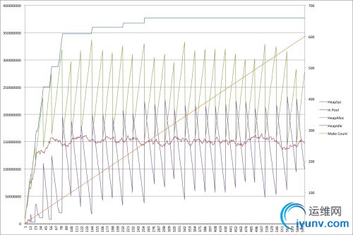

  下面这张图是上面的程序运行了10分钟以后的情况:
  (在这张和后续的图中,左轴以是以byte为单位的内存大小,右轴是程序执行次数)
  红线展示了pool中byte buffers的数量。20个 buffers 很快达到150,000,000 bytes。最上方的蓝色线表示程序从操作系统申请的内存。稳定在375,000,000 bytes。因此程序申请了2.5倍它所需的空间!
  当GC发生时,HeapIdle和HeapAlloc发生跳变。橘色的线是makeBuffer()发送的次数。
  这种过度的内存申请是有GC的程序的通病,参见这篇paper
  Quantifying the Performance of Garbage Collection vs. Explicit Memory Management
  程序不断执行,idle memory(即HeapIdle)会被重用,但很少归还到操作系统。
