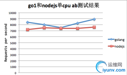

  单CPU测试go和nodes的ab测试对比结果:
  从单CPU的测试结果来看,golang和nodejs的性能差不多,golang要稍微比nodejs的性能好一点。
