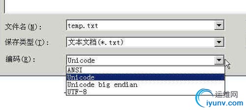

  在Windows平台下,有一个最简单的转化方法,就是使用内置的记事本小程序Notepad.exe。打开文件后,点击"文件"菜单中的"另存为"命令,会跳出一个对话框,在最底部有一个"编码"的下拉条。
  里面有四个选项:ANSI,Unicode,Unicode big endian 和 UTF-8。
  1)ANSI是默认的编码方式。对于英文文件是ASCII编码,对于简体中文文件是GB2312编码(只针对Windows简体中文版,如果是繁体中文版会采用Big5码)。
  2)Unicode编码指的是UCS-2编码方式,即直接用两个字节存入字符的Unicode码。这个选项用的little endian格式。
  3)Unicode big endian编码与上一个选项相对应。我在下一节会解释little endian和big endian的涵义。
  4)UTF-8编码,也就是上一节谈到的编码方法。
  选择完"编码方式"后,点击"保存"按钮,文件的编码方式就立刻转换好了。
