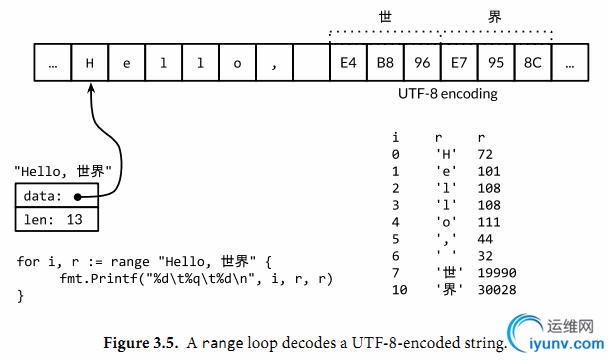

1.7 字符串
    for i, r := range &quot;Hello, 世界&quot; {  fmt.Printf(&quot;%d\t%q\t%d\n&quot;, i, r, r)
  //output:
  // 0       'H'     72
  // 1       'e'     101
  // 2       'l'     108
  // 3       'l'     108
  // 4       'o'     111
  // 5       ','     44
  // 6       ' '     32
  // 7       '世'    19990
  // 10      '界'    30028
