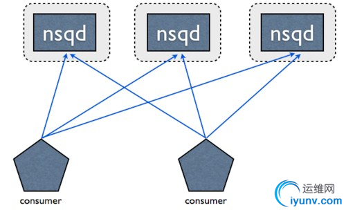

  消费者有两种方式与nsqd建立连接
  •   消费者直连nsqd,这是最简单的方式,缺点是nsqd服务无法实现动态伸缩了(当然,自己去实现一个也是可以的)
  •   消费者通过http查询nsqlookupd获取该nsqlookupd上所有nsqd的连接地址,然后再分别和这些nsqd建立连接(官方推荐的做法),但是客户端会不停的向nsqlookupd查询最新的nsqd地址目录(不喜欢用http轮询这种方式...)
      还是看图更直接些 ,官方的消费者模型:
