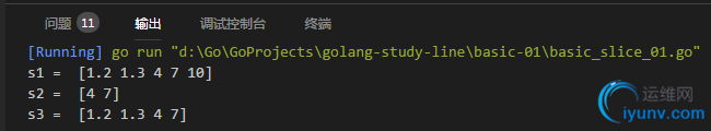

  Demo 代码
package main
import "fmt"
func main() {
  //def & init 1
  s1 := []float32{1.2, 1.3, 4.0, 7, 10}
  fmt.Println("s1 = ", s1)
  //def & init 2
  s2 := s1[2:4]
  fmt.Println("s2 = ", s2)
  //def & init 3
  s3 := s1[:4]
  fmt.Println("s3 = ", s3)
  执行结果

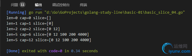

  如果想增加切片的容量,我们必须创建一个新的更大的切片并把原分片的内容都拷贝过来。下面的代码描述了从拷贝切片的 copy 方法和向切片追加新元素的 append 方法。
package main
import "fmt"
func main() {
  var numbers []int
  printSlice(numbers)
  //允许追加空切片
  numbers = append(numbers, 0)
  printSlice(numbers)
  /* 向切片添加一个元素 */
  numbers = append(numbers, 12)
  printSlice(numbers)
  /* 同时添加多个元素 */
  numbers = append(numbers, 100, 200, 4000)
  printSlice(numbers)
  /* 创建切片 numbers1 是之前切片的两倍容量*/
  numbers1 := make([]int, len(numbers), (cap(numbers))*2)
  /* 拷贝 numbers 的内容到 numbers1 */
  copy(numbers1, numbers)
  printSlice(numbers1)
// 参数为一个切片
func printSlice(x []int) {
  fmt.Printf("len=%d cap=%d slice=%v\n", len(x), cap(x), x)

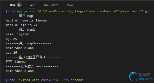

  案例2
package main
import "fmt"
func main() {
  // [1] 声明map 语法:var map_variable map[key_data_type]value_data_type
  var map1 map[string]string
  /* 使用make函数创建一个非nil的map(创建集合),nil map不能赋值 */
  map1 = make(map[string]string)
  /* 给已声明的map赋值 */
  map1["name"] = "Tinywan"
  map1["age"] = "24"
  /* [2] 直接创建map */
  map2 := make(map[string]string)
  /* 赋值 */
  map2["name"] = "Tinyaiai"
  map2["age"] = "25"
  /* [3] 初始化 + 赋值一体化 */
  map3 := map[string]string{
  "name": "ShaoBo Wan",
  "age":  "26",
  /* 使用 key 输出 map 值 */
  fmt.Printf("-------遍历 map1---------\n")
  for name := range map1 {
  fmt.Println("map1 of", name, "is", map1[name])
  // 遍历 map2
  fmt.Printf("-------遍历 map2---------\n")
  for k, v := range map2 {
  fmt.Println(k, v)
  // 遍历 map3
  fmt.Printf("-------遍历 map3---------\n")
  for k, v := range map3 {
  fmt.Println(k, v)
  // 查找键值是否存在
  fmt.Printf("-------查找键值是否存在---------\n")
  if v, ok := map1["name"]; ok {
  fmt.Println("存在", v)
  } else {
  fmt.Println("Key Not Found")
  /* 删除元素 */
  delete(map3, "age")
  fmt.Printf("--------删除后的 map3--------\n")
  // 遍历 map3
  fmt.Println(k, v)
  执行结果

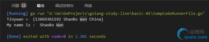

  代码
package main
import "fmt"
// 定义结构体
type person struct {
  id      int
  name    string
  country string
// 定义接口
type interface_person interface {
  introduction()
//实现接口方法 使用指针访问
func (this *person) introduction() {
  fmt.Println("My name is : ", this.name)
func main() {
  var Tinywan person
  Tinywan.id = 13669361192
  Tinywan.name = "ShaoBo Wan"
  Tinywan.country = "China"
  fmt.Println("Tinywan = ", Tinywan)
  Tinywan.introduction()
  说明:在上面的例子中,我们定义了一个接口 interface_person,接口里面有一个方法introduction()。然后我们在main函数里面定义了一个Tinywan类型变量,并分别为之赋值。然后调用introduction()方法
  执行结果:

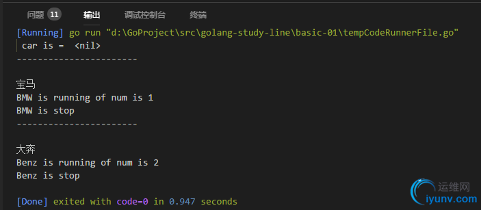

func main() {
  var car Car /* 声明 car 为 Car 类型 */
  fmt.Println(" car is = ", car)
  fmt.Println("-----------------------\r\n")
  var bmw BMW = BMW{Name: "宝马"}
  car = &bmw
  fmt.Println(car.NameGet()) //宝马
  car.Run(1)                 // BMW is running of num is 1
  car.Stop()                 // BMW is stop
  benz := &Benz{Name: "大奔"}
  car = benz
  fmt.Println(car.NameGet()) //大奔
  car.Run(2)                 //Benz is running of num is 2
  car.Stop()                 //Benz is stop
  参考:浅谈Go语言中的结构体struct & 接口Interface & 反射
