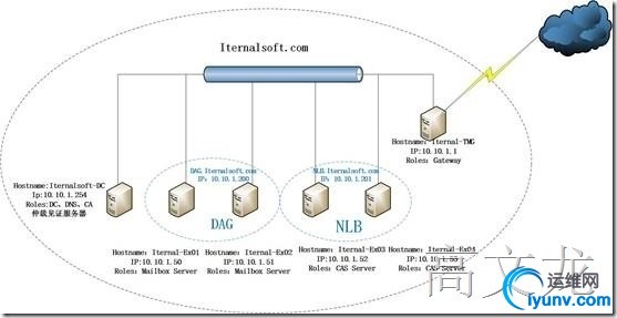

环境介绍:
Hostname:Iternal-DC
IP:10.10.1.254
Roles:DC、DNS、CA、见证服务
Hostname:Iternal-Ex01
IP:10.10.1.50
Roles:Exchange Mailbox
Hostname:Iternal- Ex02
IP:10.10.1.51
Hostname:Iternal- Ex03
IP:10.10.1.52
Head Line:100.100.100.1
Roles:Exchange CAS
Hostname:Iternal- Ex04
IP:10.10.1.53
Head Line:100.100.100.2
Roles:Exchange CAS
Hostname:Iternal-TMG
IP:10.10.1.1
Roles:Gateway
DAG Name:DAG.iternalsoft.com
IP:10.10.1.200
NLB Name:NLB.iternalsoft.com
IP:10.10.1.201

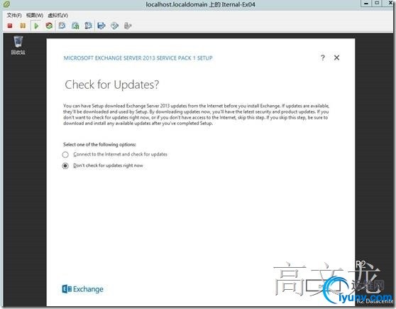

安装好所有的必备条件后,我们开始安装Exchange2013 SP1,我们放入光盘,运行即可
选择自定义设置
我们选择安装CAS服务即可
准备安装
开始安装
安装完成:

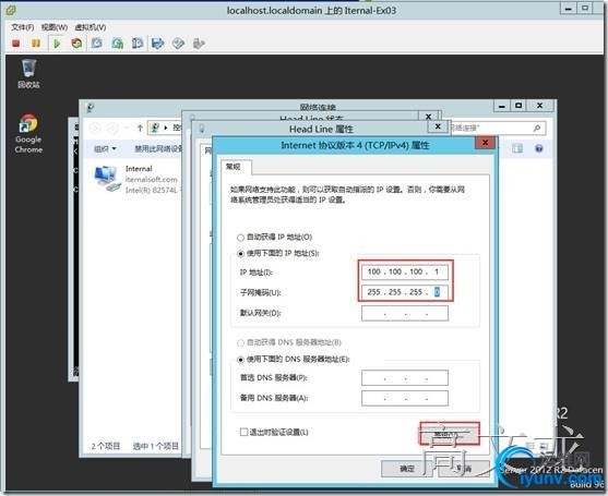

然后我们给两台CAS服务器(Iternal-EX03、Iternal-EX04)均添加到两块网卡,其中一块做Head Line使用。首先是iternal-ex03
心跳线网卡属性我们按照以下选项勾选即可。
配置心跳地址:100.100.100.1,然后单击高级
我们去掉勾选----在dns中注册次连接的地址及附加注dns后缀父后缀

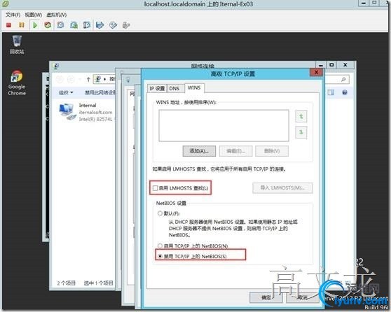

然后单击wins,去掉启用LMHOSTS查找及禁用TCP/IP上的Netbios
然后我们设置网卡优先级,设置管理网络优先级高即可

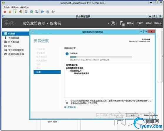

以上环境准备好后,我们开始安装网络负载均衡角色了,我们首先在Iternal-ex03上操作,
打开服务器管理—添加角色和功能---选择网络负载均衡
我们也可以用powershell来安装所需要的功能
我们打开powershell后先导入服务器管理工具,具体命令见下:
Import-Module ServerManager
Add-WindowsFeature NLB
以下为图形安装
勾选网络负载平衡
开始安装
安装完成

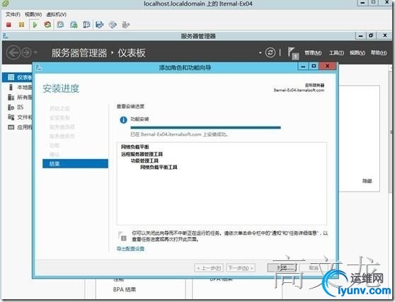

我们同样在Iternal-EX04上安装网络负载平衡功能,方法同上
添加网络负载平衡角色
安装完成

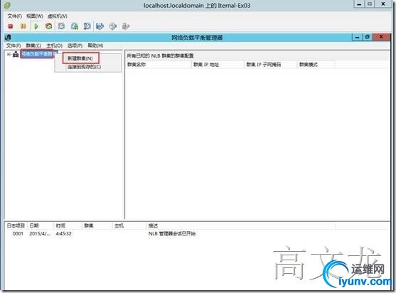

首先在iternal-ex03上打开网络负载平衡功能
右击网络负载平衡群集----新建群集

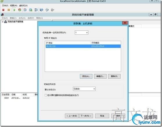

输入群集本地服务器地址(任意输入一台)然后单机连接,然后选择群集网络(本地地址)下一步—internal
默认即可,下一步

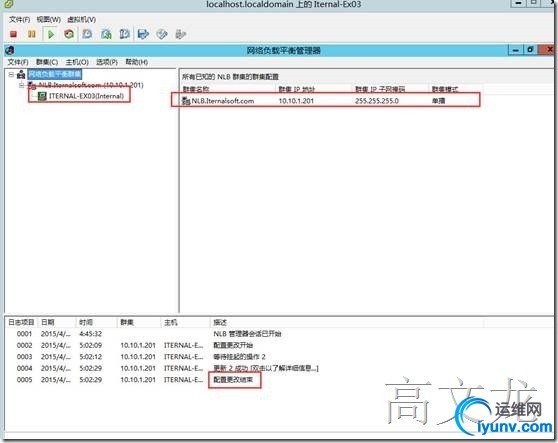

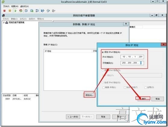

添加群集地址,我们在前面已经定义了群集的管理地址:
NLB.Iternalsoft.com 10.10.1.201
单击下一步
输入NLB的完整internet地址:NLB.Iternalsoft.com
单击完成
配置结束

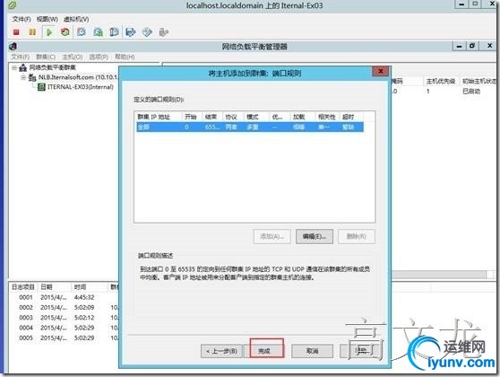

接着我们将Iternal-Ex04添加到NLB网络中
右击NLB.Iternalsoft.com网络右击---添加主机到群集
我们输入iternal-ex04,然后单击连接---选择本地网络,单击下一步
默认单击下一步
单击完成
开始配置群集,配置更改结束

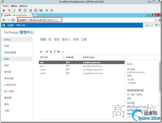

群集配置完成后,我们可以通过刚才的NLB.ITERNAL.COM来尝试访问一下了
https://nlb.iternalsoft.com/ecp
我们登陆后验证一下,成功登陆

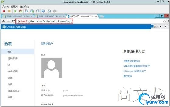

我们再尝试通过另外一台CAS服务器名称登陆
https://iternal-ex04.iternalsoft.com/ecp
其实我们做到这已经看到效果了。当然在Exchange2010中,如果要做NLB的话,创建完成后,需要创建一个CAS服务器阵列,然后通过命令来指定数据库的RPCclientAccessServer,但是在Exchange2013中就已经遗弃了这个功能。所以无需要再次修改。

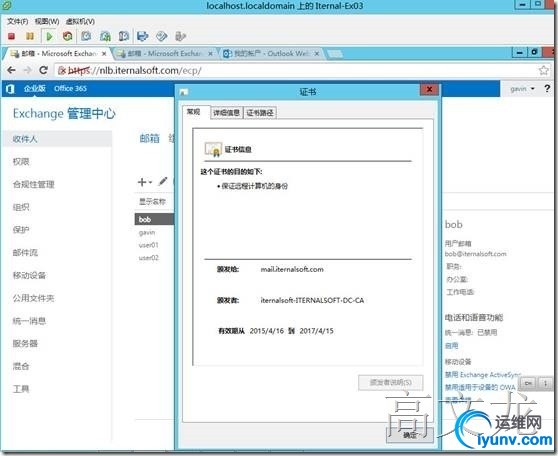

我们登陆过程中发现通过NLB名称登陆owa、outlookanywhere提示证书有问题,提示警告,通过提示信息我们确认到,证书是当初是颁发给mail的,所以我们需要重新申请证书
我们发现在外部配置outlook都无法正常使用。

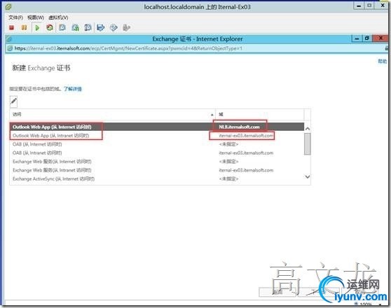

接下来我们需要为NLB.iternalsoft.com域名申请证书
单击服务器----选择证书---申请证书—新建证书---从证书颁发机构获取证书请求
选择证书存储服务器

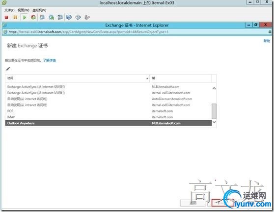

我们接着定义证书域,因为需要在外部访问,我们需要定义一个证书名称
定义owa完成
我们依次将所需要的服务修改即可
定义完所需要的服务后下一步即可
默认下一步,然后定义证书名称
存放证书路径,然后单机完成
证书创建完成

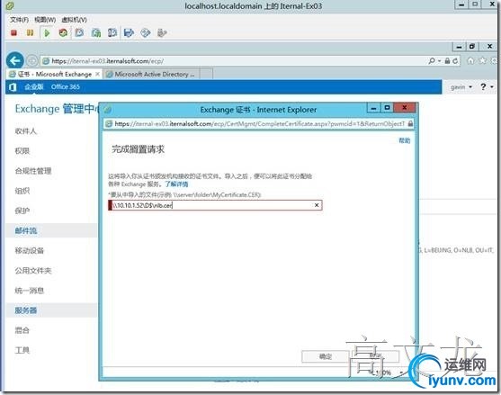

然后,我们完成证书搁置
输入证书存放路径

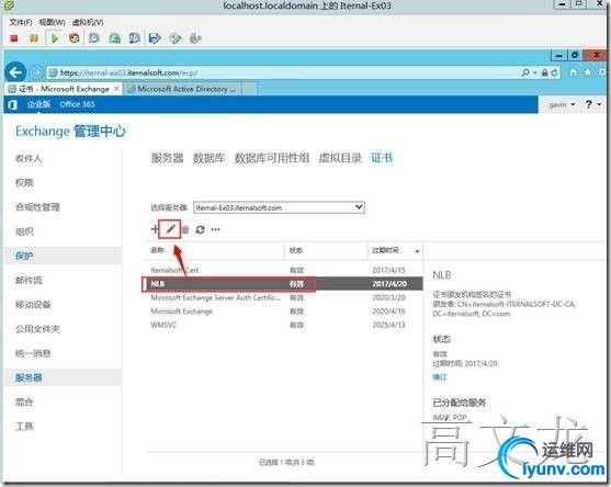

完成搁置后,我们需要给该证书分配服务,默认的服务为pop、imap
我们选择对应的服务
提示确认即可
确认后的证书服务

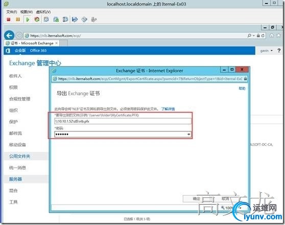

接着我们在外网修改TMG的发布信息,我们首先导出NLB证书,然后导入到TMG中
导出即可
然后通过mmc我们将导出的证书导入到TMG
