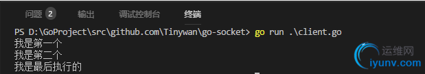

  当一个函数调用前有关键字 defer 时, 那么这个函数的执行会推迟到包含这个 defer 语句的函数即将返回前才执行. 例如:
package main
import (
  "fmt"
func main() {
  defer fmt.Println("我是最后执行的")
  fmt.Println("我是第一个")
  fmt.Println("我是第二个")
  执行结果
  小结:defer 调用的函数参数的值 defer 被定义时就确定了
