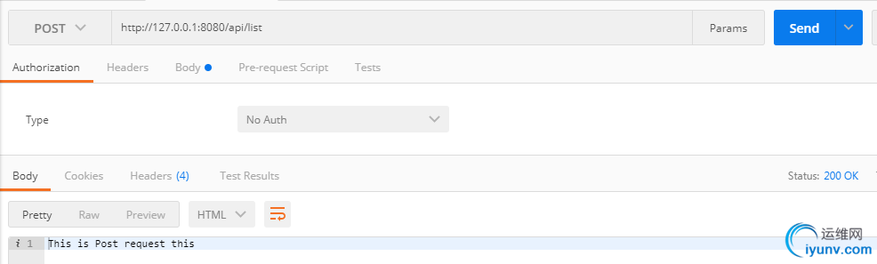

  beego.Router("/api/list",&controllers.MainController{},"post:Post")

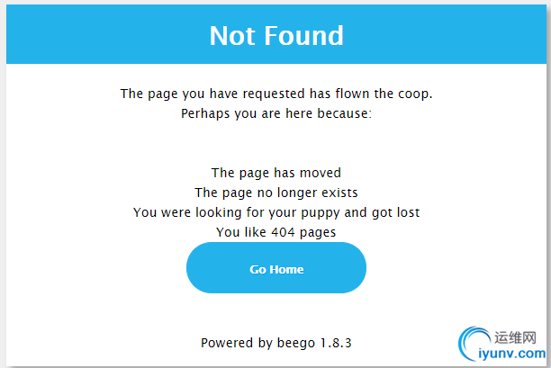

  说明:使用GET 请求方式请求Get() 方法,同理使用POST 请求方式请求Post() 方法。如果使用Get请求方式去请求Post()方法,则会提示(匹配不上):
  Web页面请求结果
  使用PostMan 模拟Post请求
