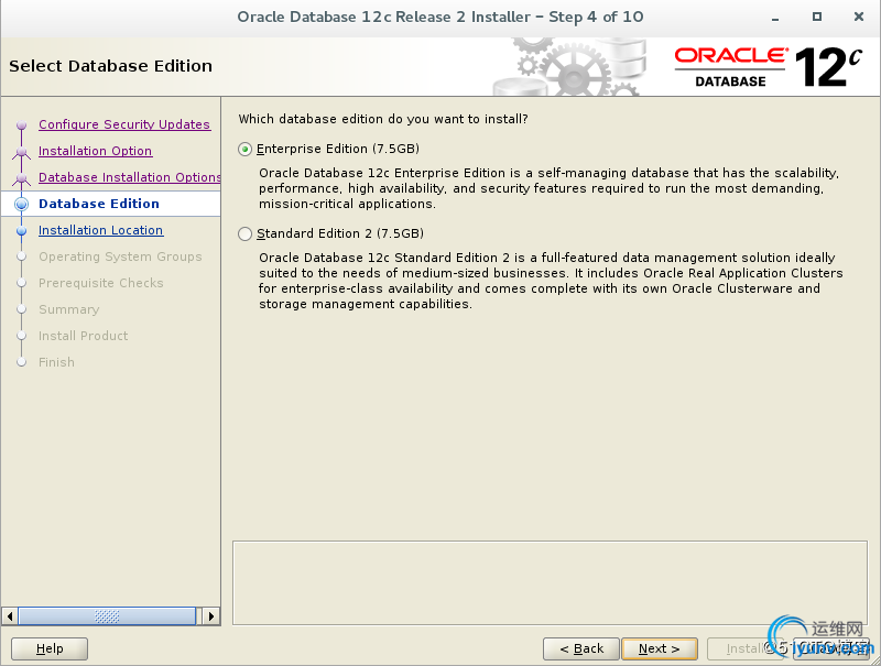

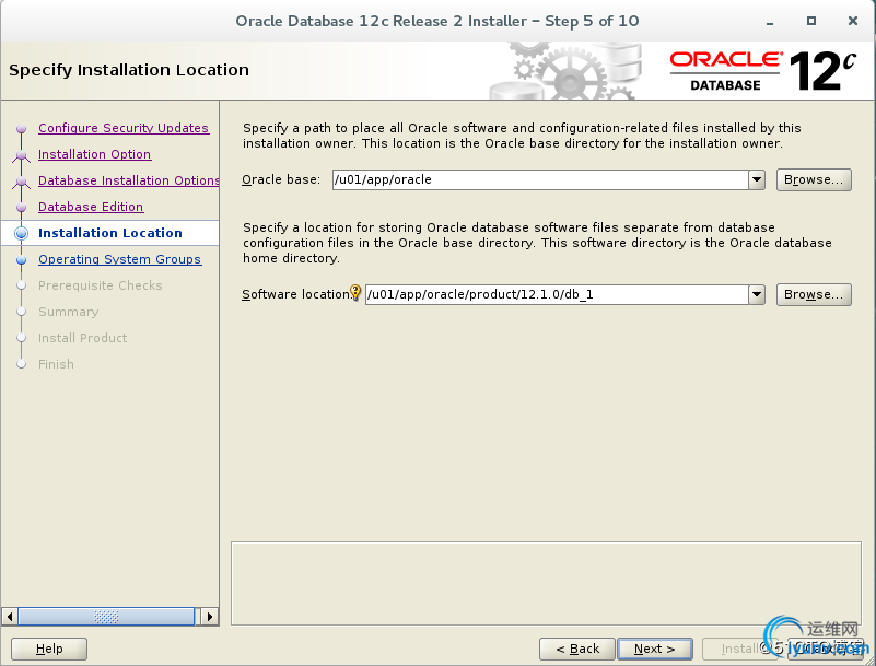

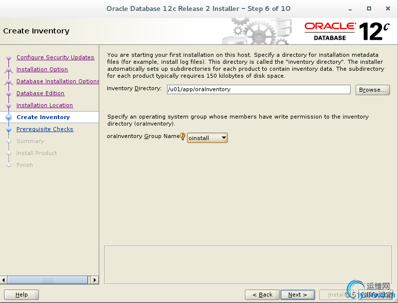

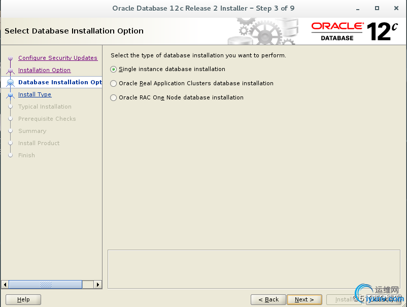

  安装过程截图:

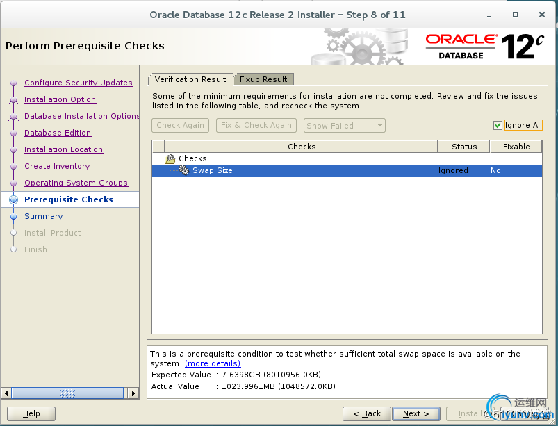

  这里用fix来修复一下
  忽略swap报警,我这里只给swap分了1G

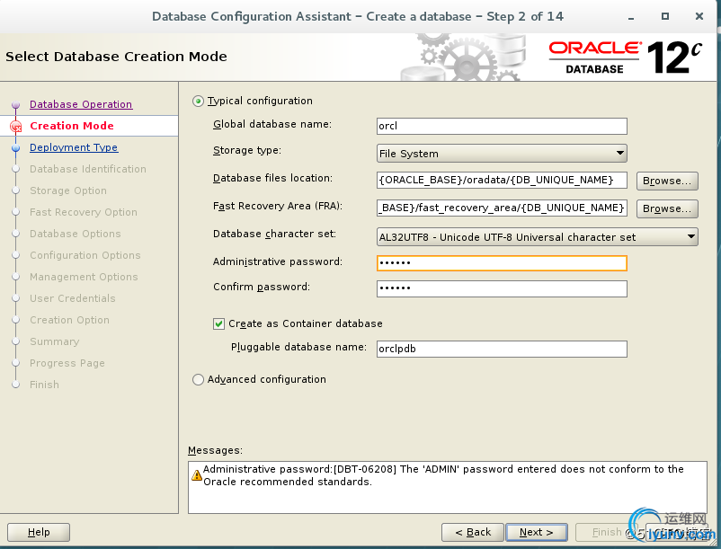

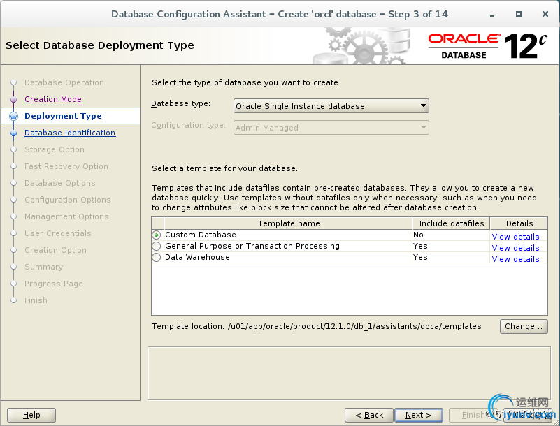

  step8:DBCA建库
  在这里你可以选择典型配置,也可以选择自定义配置,我选择的是自定义(advanced configuration)

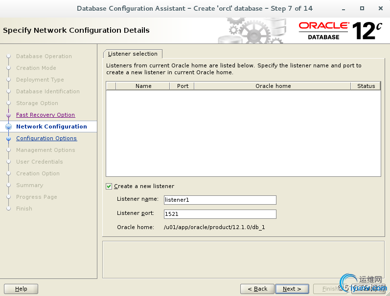

  创建listner,叫listner1

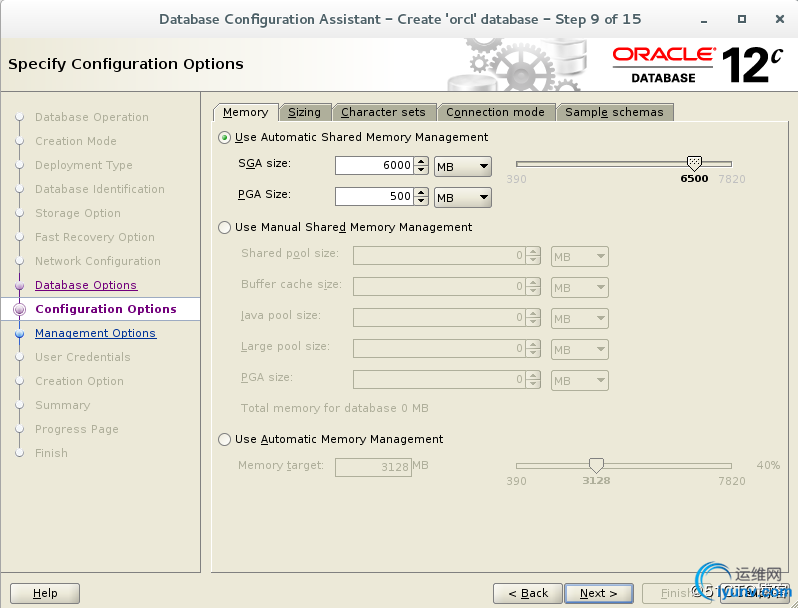

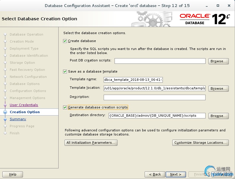

  给SGA分6G,pga 500M,这是测试库,就我一个人用

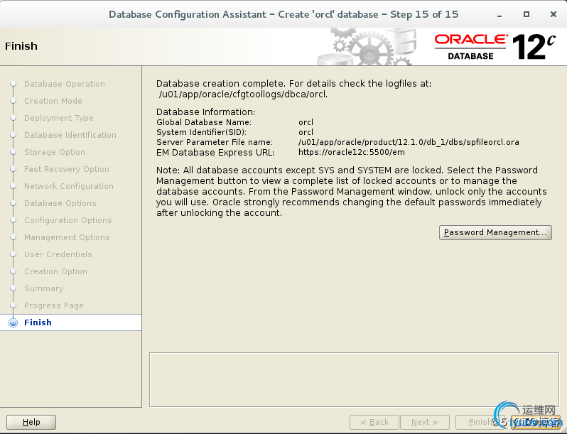

  安装sample
  安装完成
