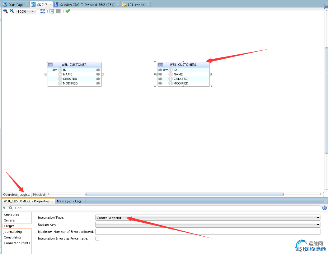

4.2 设置target的integration type
  注意,在映射图的logical结果中,点击目标表,设置Target的Integration Type为Control Append,如下图所示:

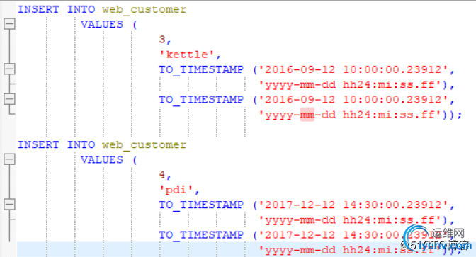

5.4 源数据存储插入新数据

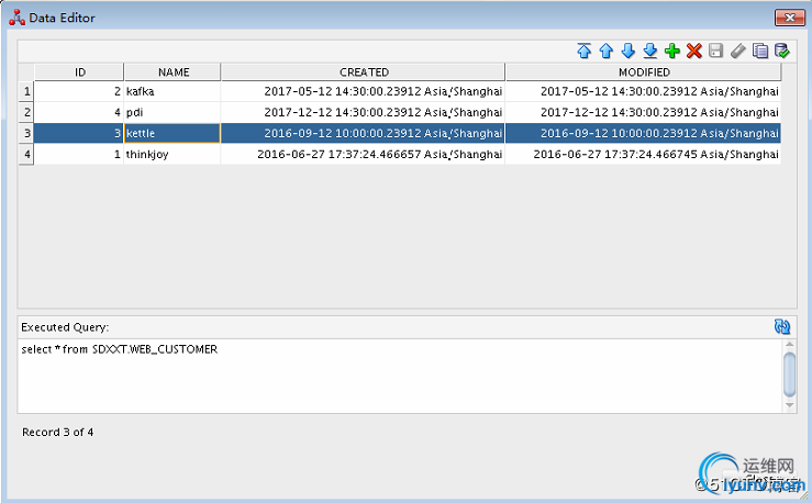

  然后,在模式中,选择源数据存储查看新增的数据,如下图:
