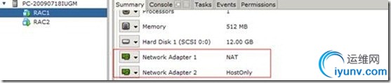

  a) 将rac1虚拟机init 0关机后对硬件做配置,保证机器上有两块分另属于不同通道的网卡

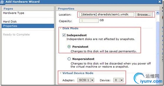

  b) 为虚拟机添加四块scsi磁盘,我直接加了四块1g的scsi磁盘,注意指定不同的scsi通道(scsi1:x)和我们本机使用的磁盘不要在同一通道上,依次添加四块磁盘,分别对应scsi1:0/scsi1:1/scsi1:2/scsi:3,我下面标红的三个地方请注意最好能调整过来
  c) 磁盘添加完成后,需要对vmware的.vmx配置文件做修改,取消对磁盘的锁定,使这四个磁盘成为共享磁盘,在虚拟机的vmx文件后添加如下语句:

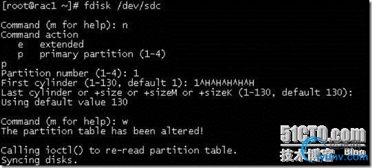

  q) 依次为四块共享磁盘创建物理分区
  至此rac1的初期配置完成,后面开始rac2的配置

  a) 在关机状态下为虚拟机rac2添加网卡(两块)与共享磁盘,因为之前rac1已经创建磁盘,所以在rac2上不用创建新磁盘,直接使用rac1上已经建好的四块共享磁盘即可,注意我打标记的地方

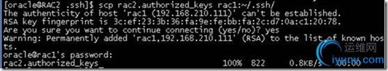

  d) 将rac1与rac2的密钥文件进行交换
  在rac1上:
  在rac2上:

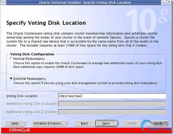

  12. 将事先配置好的裸设备/dev/raw/raw1与/dev/raw/raw2分别指定为ocr磁盘与表决磁盘后开始执行安装.

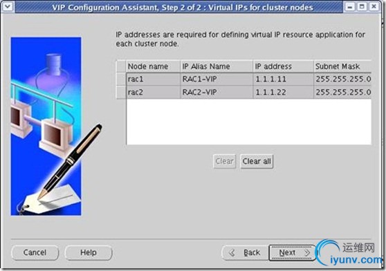

  16. 使用root用户登录在rac2上执行:
  /u01/oracle/product/10.2/crs/bin/vipca
  选择public网卡点next
DSC00021.jpg 对vip与别名进行相应设置

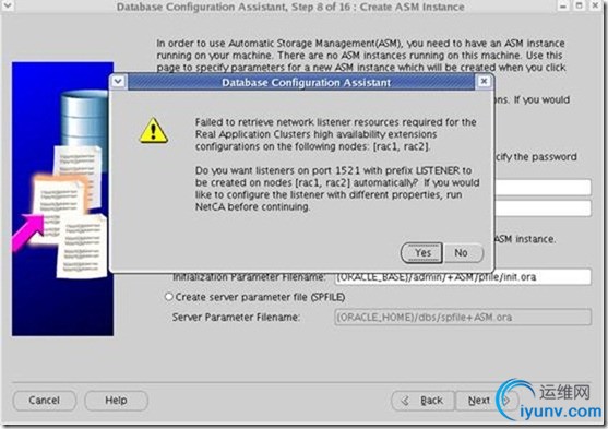

  13. 点击ok后会提示没有创建监听,直接yes让oracle自动配置监听程序,并开始配置Asm实例

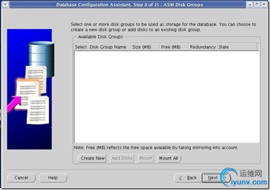

  14. 进入ASM磁盘设置,选择create new
  15. 选择事先配置好的asm磁盘--ok
  16. 使用ASM管理磁盘

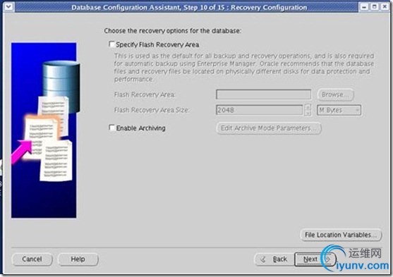

  17. 是否配置闪回与归档模式

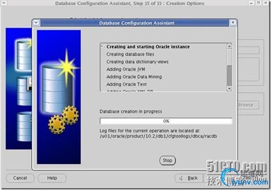

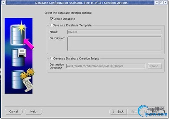

  21. 选择创建数据库
  22. 完成安装
  23. 检查所有资源的状态, 安装完成!
