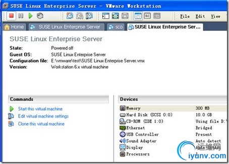

  系统安装部分没有什么难度,完全都是图形化界面,只要按提示选择需要的项目,下一步即可,下面就截图说话:(注:我是在Vmware下安装的,设置的配置如下,内存300MB,硬盘12G,网卡桥接,光驱。由于虚拟机性能有限,安装比较慢,后发现,在实际机器上安装,速度要快得多)

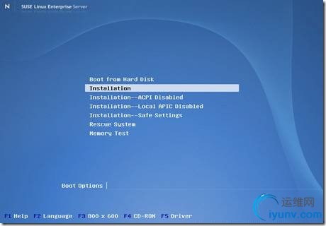

  2、选择第二项Installation

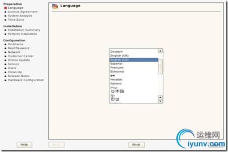

  3、接下来是语言选择,可以选择英语、也可以选择简体中文,建议英语水平一般的选择中文,这样比较好理解中途的一些含义,但是选择中文,后续安装完成后由于Oracle是英文版的,所以要将字库再改成英文

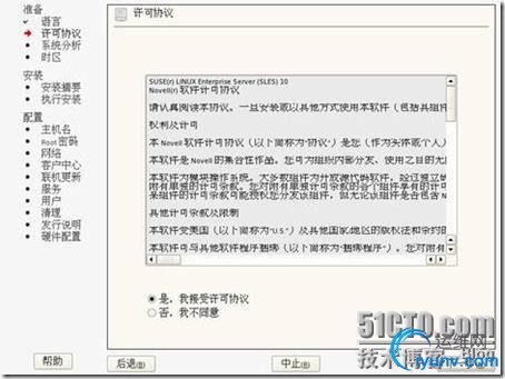

  4、这个就不说了,必须选择同意

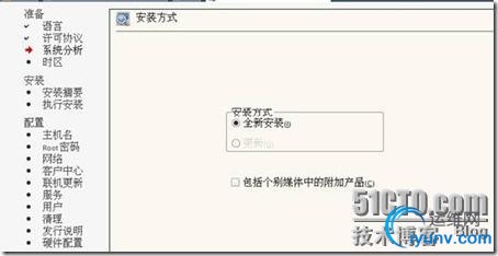

  5、全新安装

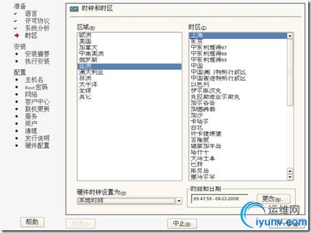

  6、时区选择

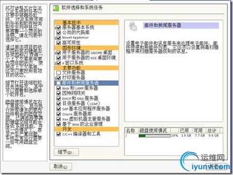

  7、安装设置,选择软件,添加一些需要的安装包

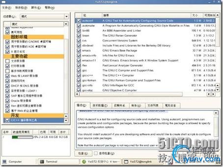

  8、选择需要的软件包,如果不是很熟悉,尽量将可能使用到的软件包全都选上安装。

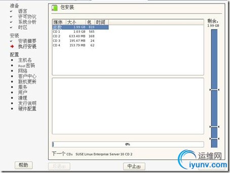

  11、共四张安装盘,下图显示的是各个盘上需要安装包的数量,下面就是漫长的等待……

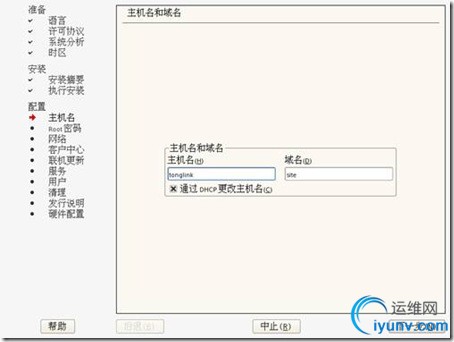

  12、半个小时后,设置主机名,域名,下一步

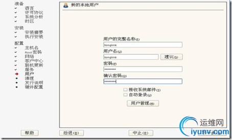

  18、新的本地用户

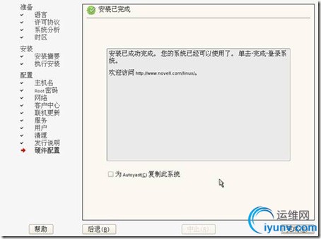

  20、安装完成

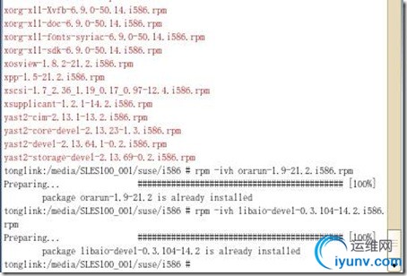

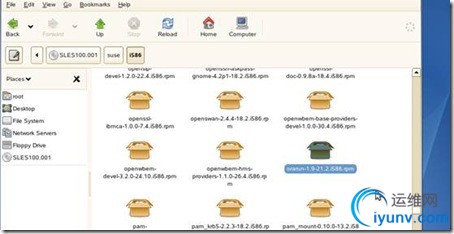

  安装orarun和libaio-devel软件包,这两个软件包可以在SuSE Linux DISK4中找到
  #rpm –ivh orarun-1.9-21.2.i586.rpm
  #rpm –ivh libaio-devel-0.3.104-3.i586.rpm
  如图,在光盘4中可以找到Orarun和Libaio的软件包,
  通过Teminal,进入到上图光盘的路径下,执行安装命令

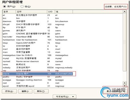

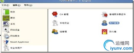

  当orarun软件包安装时,会自动建立名为oracle的用户,和一个oinstall组。我们只需要将该用户设置为enable,把shell从/bin/false改为/binbash.而且orarun软件包将ORACLE_HOME文件夹自动生成。如下图:Yast à安全和用户à用户管理à集合过滤器à选择:系统用户
  编辑oracle用户,将禁用用户登陆取消,修改密码
  Oracle用户的细节设置,选上oinstall用户组,shell设置为/bin/bash,主目录/opt/oracle,这里要提及,我尝试将目录设置为/oracle,但是没有成功,在安装oracle的时候会报错,原因尚未查明(oracle.sh也已经更改,但是还是报错)

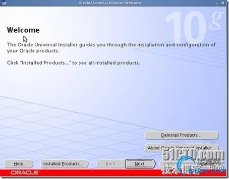

  运行。/runInstaller –ignoresysprereqs 开始安装Oracle,
  –ignoresysprereqs忽略对操作系统的认证,Oracle10g默认不能安装在SuSE Linux10上。当然也可以将安装文件拷贝到硬盘,修改database/install/oraparam.ini文件,将其中添加SuSE-10,这样可以不使用–ignoresysprereqs参数。
  (注:由于直接光盘安装有报错写权限不够,我是将光盘文件拷贝到/opt/oracle,然后执行安装的)

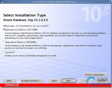

  下面又是图行化界面了:
  另开一个窗口,用root权限执行orainstRoot.sh文件,然后返回继续
  默认,下一步

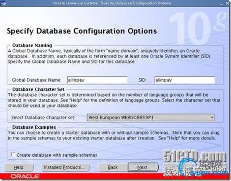

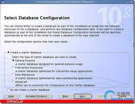

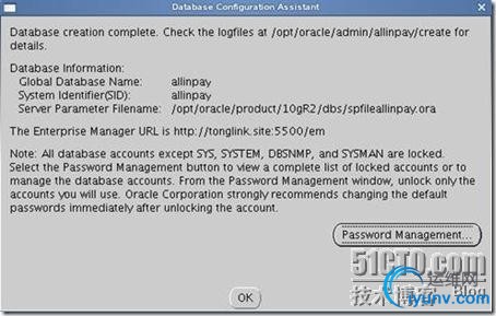

  如下图显示,会创建allinpay实例,(字库默认即可,通联是这样要求的,具体看实际需求)
  中间一路下一步…….,到设置密码页
  设置完成,点击开始安装!
  以上安装完成。
