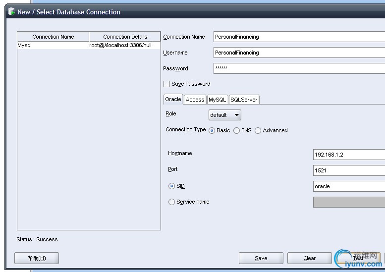

  开始我是用eclipse database development 配置时发现了此问题.
  后来用 Oracle SQL Developer同样也无法连接.后来试了试sqlplus却可以连接.

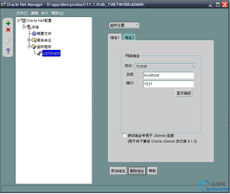

  纳闷了几小时忽然想起以前在玩oracle的时候(没学之前^_^)在哪看见可以配置监听的,就是忘记哪在了。于是又花了半个小时终于找到了
  原来是Net Manager,(看来没事玩玩软件比玩玩游戏受益多啊)
  于是尝试了一下192.168.1.2
  用添加地址的按钮增加了一个192.168.1.2
  保存退出重启oracle Listener 监听服务稍等片刻。
  哈哈居然连接上。看来localhost 不等于192.168.1.2 (localhost是没有经过网卡的监听,嘿嘿个人意见,我不懂网络,纯属联想。)
  再试试 Oracle SQL Developer 同样也OK。

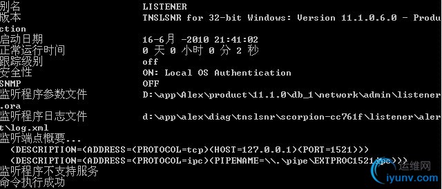

  无意间看着dos命令发现了这个
  以上有3个监听端点(这是增加了192.168.1.2IP)第一个是127.0.0.1第二是IPC协议xxxx(不懂)第三个就是增加的192.168.1.2。
  以下图片是增加192.168.1.2之前的
  只有两个监听端点
