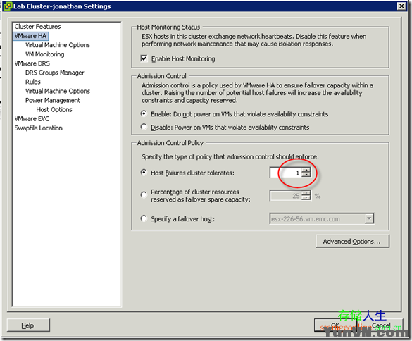

1. 为群集启用 VMware HA:
这里有些具体设置:
设置完成后,群集的属性多了个HA:
5. 测试VMware HA当前两台HOST各有一虚拟机在运行:
重启其中一台host:
该host上的VM迁移到了另外一host上:
