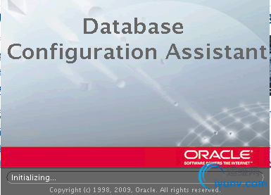

  • [oracle@desktop31 bin]$ dbca
执行后弹出图形界面

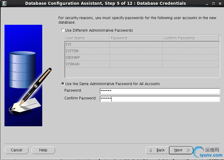

接下来这个界面让你设置这些用户的密码,可以设置成不同的,也可以选择第二项设置为相同的密码

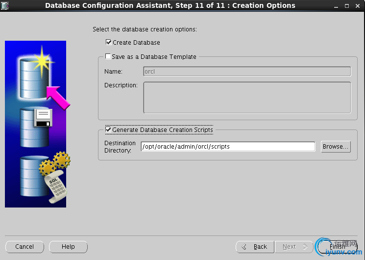

接下来这一步选择第三项,它会生成一个脚本,功能类似与kickstart,就是批量安装时使用的,记住这个位置

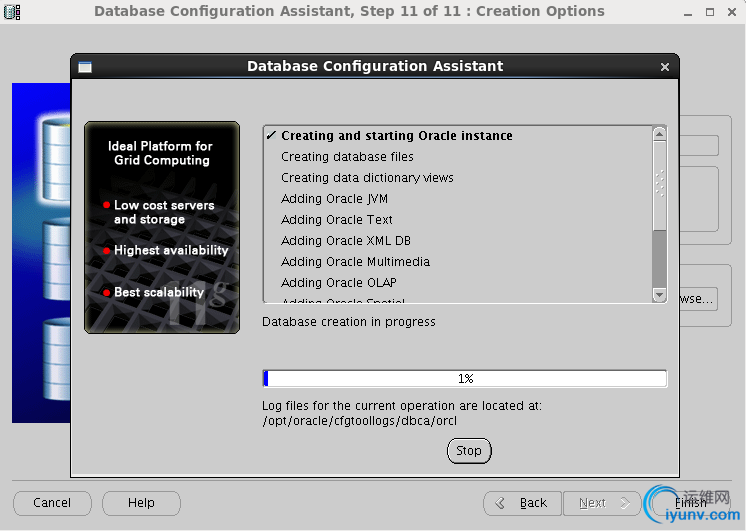

点击finish,安装开始,要很久
