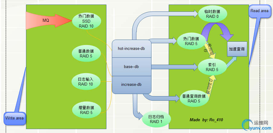

首先介绍一下架构图的由来:最近看关于mysql方面书籍的一点心得,把文字转化成图片而得,方便理解。
  我主要从读、写、底层磁盘三方面进行阐述:

  2、写操作:
  写操作分为热门数据和普通数据,简而言之就是按照频繁程度进行划分的。然频繁修改的数据可以和非频繁的数据进行分开。
  举个例子:
  • 比如我网站每天PV 1000w,而在PV统计的表中,我每次访问就会插入一条数据,一天下来1000w,当然这还不可能是分摊在24小时,就按照10个小时的中高峰期来说,每个小时也是100w条数据,如果我的网站其他表中的跟新的数据每天2w条,相对1000w来说,就是太少了,但是这2w条数据有事比较重要的数据,如果是用户注册、客户购买商品下的订单,他可比记录PV信息更重要吧,这时候问题就出现了:我的热门数据究竟是什么?是PV统计还是订单、注册用户,不言而喻,当然其中一个还是重点数据了,所以为了不让记录PV的数据来影响更重要的数据的更新,我们可以把他分开,如果后面还有主从同步的话,分开后,同步的负载也会降低很多,这样就可以只同步2w条数据,而不用考虑那1000w条数据了,进而主数据库的负载也会降低。
  现在是把热门数据和普通数据分开了,但是对于高并发的数据库服务器来说,如何抗并发,这到成了一个重要的问题,当然高配服务器,集群用上,包括Nosql也用上可一解决这样的问题,如果在设计的时候能使用队列机制,这样不就更好了嘛!(地铁上看到一句广告语:有序方能通畅!)
  当然你可能有更好的方法,可以共同交流。

  而对于热门数据可以使用RAID10,这样他的性能和安全性会提高很多;而普通数据可以采用RAID5,主要提供安全性,像临时表这样的使用RAID0,在性能上发挥巨大的优势。
