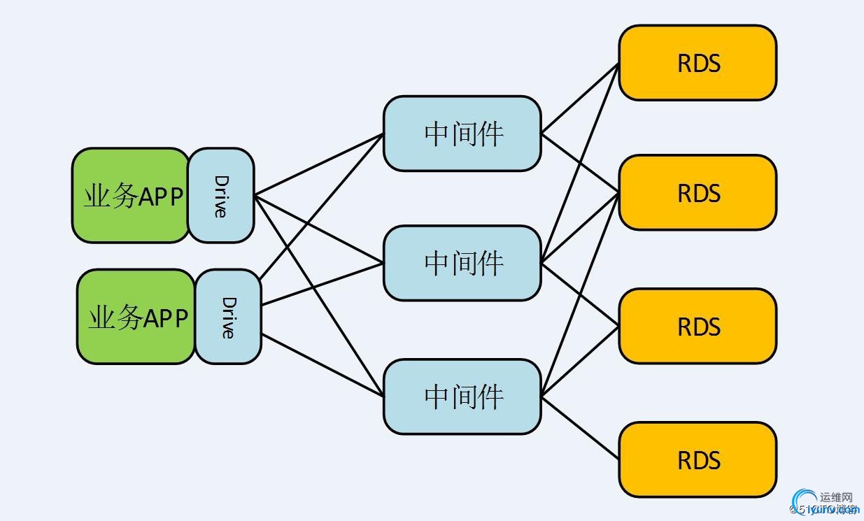

  公司是做电商系统的,整个系统搭建在华为云上。系统设计的时候,考虑到后续的用户和订单数量比较大,需要使用一些大数据库的组件。关系型数据库这块,考虑到后续数据量的快速增长,不是直接写入MySQL,而是使用了华为云的分布式数据库中间件DDM。使用了DDM之后,可以在业务不感知的情况下,直接增加MySQL读实例的个数,线性提升读性能。也支持中间件层面的分库分表,提供海量关系型数据库的操作。简直是为电商系统贴身定制的。
  DDM自身是以集群形式提供服务的,对业务开放的是多个连接IP地址。需要有一层负载均衡。如果使用传统的加LB的形式做负载均衡,会多一层中转,有性能损耗。所以,直接使用了MySQL-JDBC提供的客户端负载均衡能力。
  逻辑结构如下图所示:
  ▲业务通过MySQL-JDBC的Loadbalance能提访问多个DDM节点。MySQL-JDBC提供负载均衡能力。

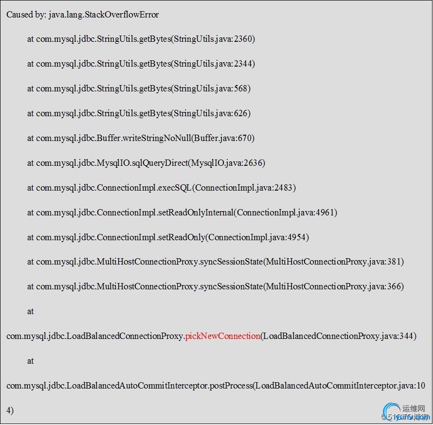

  不得不说,华为云的服务还是很好的,不到半个小时就有专门的工作人员联系了我,还跟我一起排查问题。将我们业务的日志取下来,和DDM的支撑人员一起分析,发现报错如下:根本原因竟然是MySQL驱动的bug,导致StackOverflow本地栈溢出导致……原来是一个Bug引发的血案,误会了DDM服务,真是抱歉了……

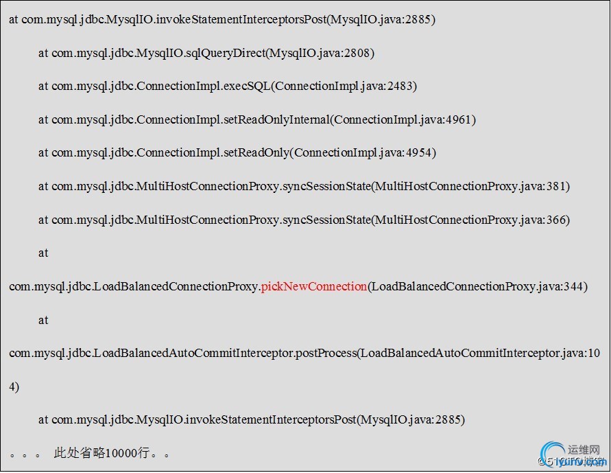

  从堆栈可以看出来,某个异常,触发了MySQL-JDBC的bug,导致循环调用,直至栈溢出。在华为DDM支撑人员的建议下,对驱动代码进行了反编译,从反编译的情况下,可以看到的确是存在循环嵌套的可能。
  Loadbalance轮询连接 –>同步新老连接的状态 ->发送sql给服务端 -> Loadbalance轮询连接。
  相关代码如下:
  com/mysql/jdbc/LoadBalancedConnectionProxy.java的pickNewConnection()函数

  syncSessionState()函数,在执行完SQL之后,又会调用postProcess()函数,如此嵌套循环就来了。
