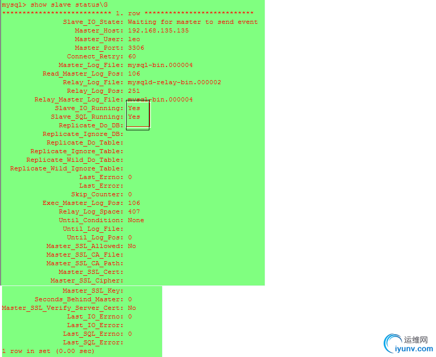

  检查主从同步,如果您看到Slave_IO_Running和Slave_SQL_Running均为Yes,则主从复制连接正常。
  show slave status\G
  重点查看圈住的地方
  在slave机器上同样查看是否正常

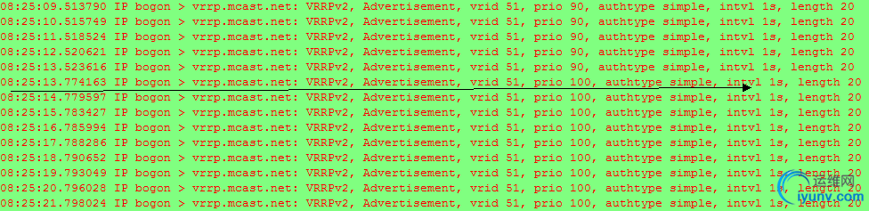

  ping 192.168.135.200(vip)
  正常,当把master上mysqld杀掉,发现keepalived进程也不见了,说明我们的脚本触发了,但是vip还是可以ping通,说明备机起作用了;
  大家也可以查看vrrp协议的信息;根据优先级100或90进行判断
  黑线的地方说明备机顶替了;
  当把master的mysqld进程和keepalived重启后发现:
  说明master又顶替了slave;进行了抢占

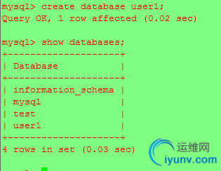

  找一台机器mysql -h 192.168.135.200 -p 1234567890
  可以进行查看,当你新增,比如create个数据库,发现两台机器也是可以同步的,过程是你先写入了当前服务的机器,然后另一台进行了同步;

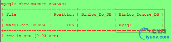

  提示 不同步Mysql数据库,当上线后,发现修改一个机器的密码,两台机器重启服务后,另一台机器的密码也修改了,只要修改my.cnf即可让其不同步Mysql数据库
  新加:binlog-ignore-db=mysql (不同步mysql库)
  在show master status;是可以看到的
  同样发现,新加binlog_do_db=xxx可以指定同步某库
