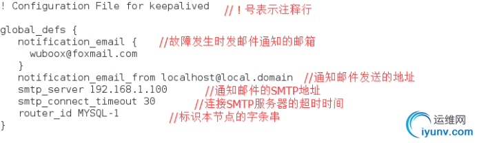

  1、在master1主机的keepalived.conf文件的修改:
[root@master1 ~]# vim /etc/keepalived/keepalived.conf  global_defs区域
  vrrp_instance区域
  virtua_server区域

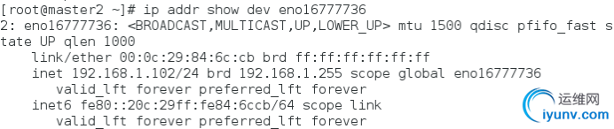

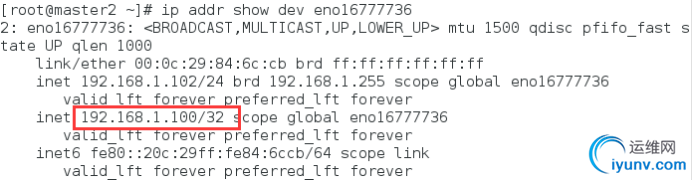

  1、在master1和master2上分别查看master1和master2对VIP(群集虚拟IP)的控制权
  在master1主上查看结结果:
  在master2主上查看结果:
  从上图可以看出master1是主服务器,master2为备用服务器
