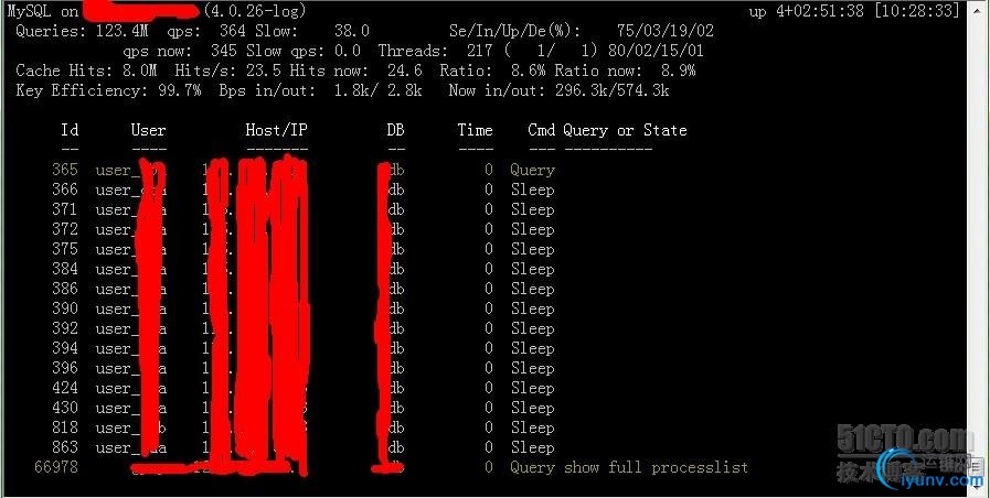

  注:2012年06月18号增加安装效果图,如下
