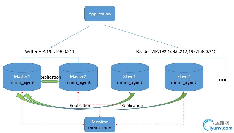

  1、工作逻辑图
  2、MySQL-MMM优缺点
  优点:高可用性,扩展性好,出现故障自动切换,对于主主同步,在同一时间只提供一台数据库写操作,保证的数据的一致性。
  缺点:Monitor节点是单点,可以结合Keepalived实现高可用。
  3、MySQL-MMM工作原理
  MMM(Master-Master replication managerfor Mysql,Mysql主主复制管理器)是一套灵活的脚本程序,基于perl实现,用来对mysql replication进行监控和故障迁移,并能管理mysql Master-Master复制的配置(同一时间只有一个节点是可写的)。
  mmm_mond:监控进程,负责所有的监控工作,决定和处理所有节点角色活动。此脚本需要在监管机上运行。
  mmm_agentd:运行在每个mysql服务器上的代理进程,完成监控的探针工作和执行简单的远端服务设置。此脚本需要在被监管机上运行。
  mmm_control:一个简单的脚本,提供管理mmm_mond进程的命令。
  mysql-mmm的监管端会提供多个虚拟IP(VIP),包括一个可写VIP,多个可读VIP,通过监管的管理,这些IP会绑定在可用mysql之上,当某一台mysql宕机时,监管会将VIP迁移至其他mysql。
  在整个监管过程中,需要在mysql中添加相关授权用户,以便让mysql可以支持监理机的维护。授权的用户包括一个mmm_monitor用户和一个mmm_agent用户,如果想使用mmm的备份工具则还要添加一个mmm_tools用户。

  虚拟IP地址(VIP):
  ip
  role
  192.168.0.211
  writer
  192.168.0.212
  reader
  192.168.0.213
  reader

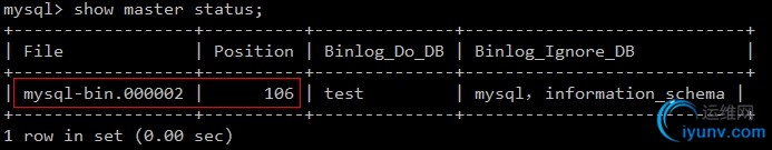

  三、配置db1和db2主主同步
  #先查看下log bin日志和pos值位置
  db1配置如下:
[root@db1 ~]# mysql -u root -p123.com
mysql> GRANT REPLICATION SLAVE ON *.* TO 'replication'@'192.168.0.%' IDENTIFIED BY 'replication';
mysql> flush privileges;
mysql> change master to
    -> master_host='192.168.0.203',
    -> master_user='replication',
    -> master_password='replication',
    -> master_log_file='mysql-bin.000002',
-> master_log_pos=106;  #对端状态显示的值
mysql> start slave;     #启动同步

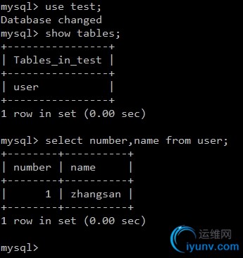

  在db2插入数据测试下:
  在db2查看是否同步成功:
  可以看到已经成功同步过去,同样在db2插入到user表数据,也能同步过去。我们的双主就成功了,开始做主从复制。
