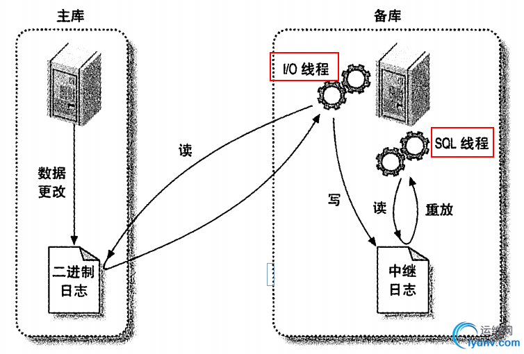

  2、复制的工作原理
  ①主库把数据更改记录到二进制日志(binary log)中
  ②备库将主库的二进制日志复制到本地的中继日志(relay log)中。首先,备库会启动一个I/O线程,跟主库建立一个普通的客户端连接,然后在主库上启动一个特殊的二进制转储(binlog dump)线程,此转储线程会读取主库上二进制日志中的事件。如果该线程追赶上了主库,则进入睡眠状态,直到主库发送信号通知其有新的事件产生时才会被唤醒,备库I/O线程会将接收到的事件记录到中继日志中。
  ③备库的SQL线程从中继日志中读取事件本执行,从而实现备库数据更新。

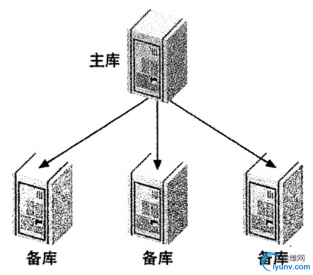

  一主多从:常用于写操作不频繁,查询量较大的环境中

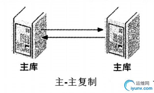

  主主互备:即两台mysql server互相将对方作为自己的master,避免了单点故障,主要用于对mysql写操作比较频繁的环境中

  三、双主互备
  (1)双节点都得创建具有复制权限的用户;
  (2)双节点都得启用中继日志和二进制日志;
  (3)为保证具有自动增长功能的字段能正确生成ID,需要配置两个节点分别使用偶数或奇数ID号
  (4)互相把对方配置为自己的主节点;
  A节点:
  [mysqld]
  server-id=1
  log-bin=mysql-bin
  relay-log=mysql-relay
  auto_increment_increment=2
  auto_increment_offset=1
  B节点:
  [mysqld]
  server-id=2
  log-bin=mysql-bin
  auto_increment_offset=2
