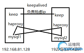

  拓扑图:
  keepalived:负责抢占虚拟ip,使用vrrp协议
  haproxy:负责做访问调度,减轻单点压力,单独监听一个端口,这里用23306
