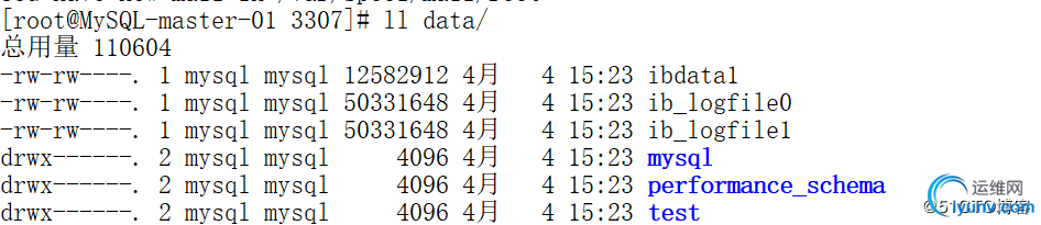

  (5)初始化MySQL多实例的数据库文件
/usr/local/mysql/scripts/mysql_install_db --basedir=/usr/local/mysql/ --datadir=/data/3307/data/ --user=mysql  查看3307目录下data目录,可以看到多出了不少的数据文件
  (6)启动MySQL多实例数据库,检查看到3307的端口已经启动
/data/3307/mysql.sh start
  PS:一开始我的启动是失败了的,后来把data目录下的ibdata1,ib_logfile0,ib_logfile0这三个文件删除之后才正常启动。应该是因为我之前搭建MySQL服务的时候初始化了一次,再次这样初始化生成的文件和后来的配置不符合。

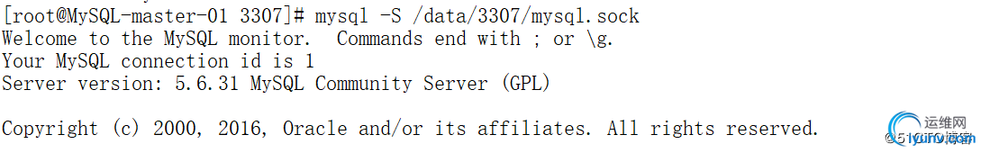

  (1)登陆MySQL数据库
mysql -S /data/3307/mysql.sock        #需要指定sock文件,不然使用默认的3306
  (2)上面看到MySQL的root的密码还是空的,我们需要修改。
mysqladmin -u root password 'pcm123456' -S /data/3307/mysql.sock
