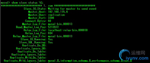

  当主库的这条数据未变动的时候,当前主从同步进程中Slave_IO_Running和Slave_SQL_Running还是为YES,目前只是asm_user这张表的数据不同步而已,对应其他schema上的数据还是会保持主从同步;

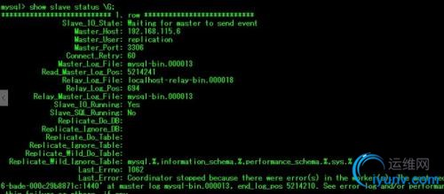

  对应的SQL apply到从库的时候就会发现duplicate key,这个时候主从的同步就会停止掉。

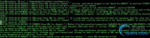

  # tail -f /home/mydata/localhost.localdomain.err

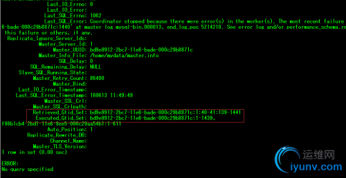

  在show slave status \G;输出中的最后几条里面,
  Retrieved_Gtid_Set项:记录了relay日志从Master获取了binlog日志的位置
  Executed_Gtid_Set项:记录本机执行的binlog日志位置(如果是从机,包括Master的binlog日志位置和slave本身的binlog日志位置)
  我们要跳过事务的GTID在错误日志中有记录

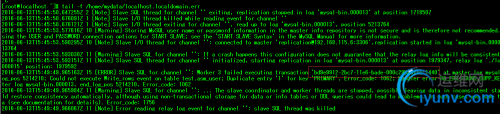

mysql> set session gtid_next='bd9e9912-2bc7-11e6-bade-000c29b8871c:1440';

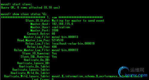

mysql> start slave;
mysql> show slave status \G;

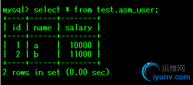

  验证从库数据是否和主库一致
  mysql> select * from test.asm_user;
