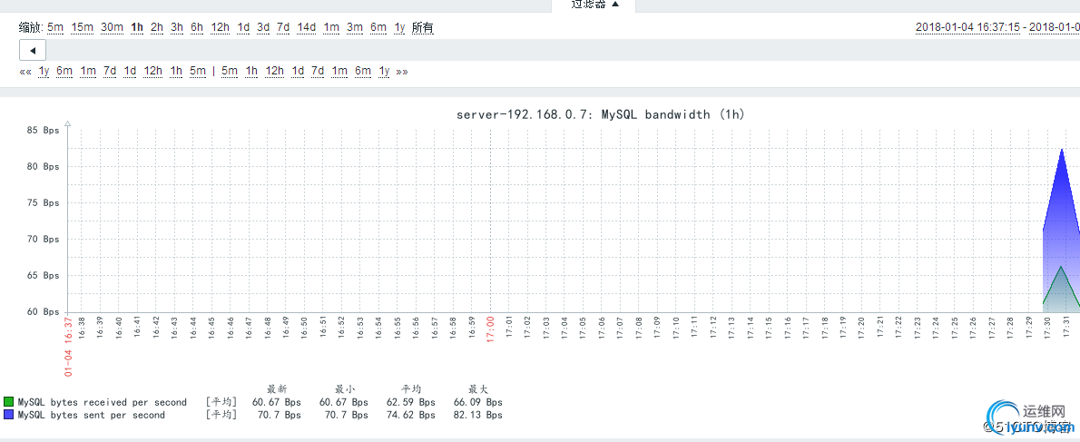

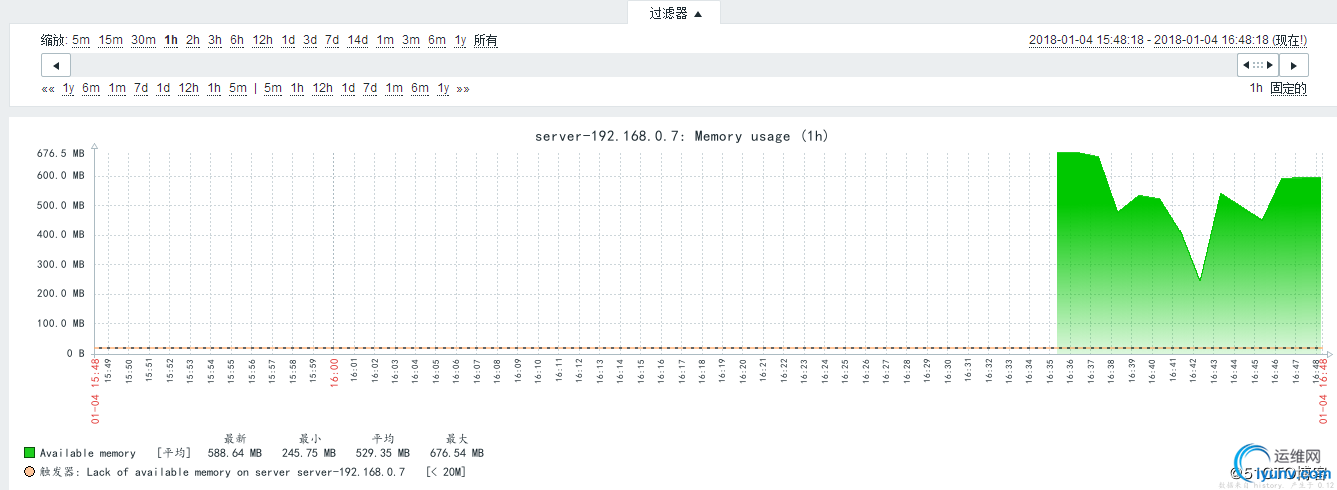

      下面是mysql监控项的效果图:
      【1】监控mysql的带宽:在zabbix前端可以实时查看mysql发送接收的字节数。其中bytes received表示从所有客户端接收到的字节数,bytes sent表示发送给所有客户端的字节数。
      mysql数据库已经成功检测上
      监控mysql网卡情况

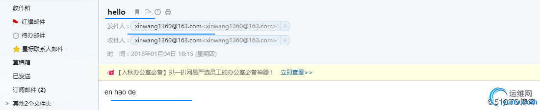

      发送成功验证效果 效果完成

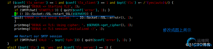

      注:进行发送邮件测试时,出现了第一个报错
      原因是sendemail软件和perl5里面的ssl版本不兼容导致的,通过修改sendemail里面的内容可以解决这个问题。
      解决方法:
      在sendemail中1906行的内容,从
    if (! IO::Socket::SSL->start_SSL($SERVER, SSL_version => 'SSLv3 TLSv1')) {  修改为
      if (! IO::Socket::SSL->start_SSL($SERVER)) {
      即不指定SSL的版本,让程序来自己选择

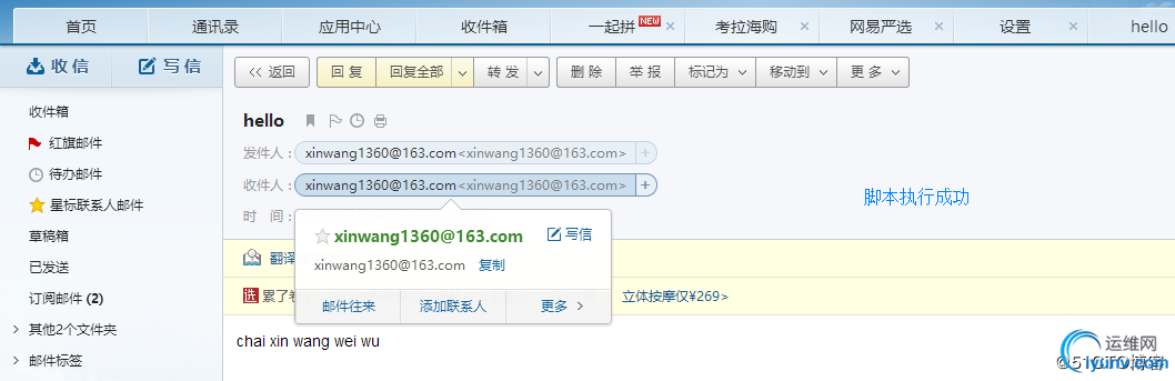

      经过上面两个问题的处理后就可以正常发送邮件如下所示显示成功提示

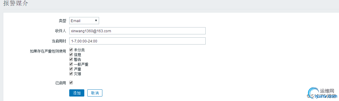

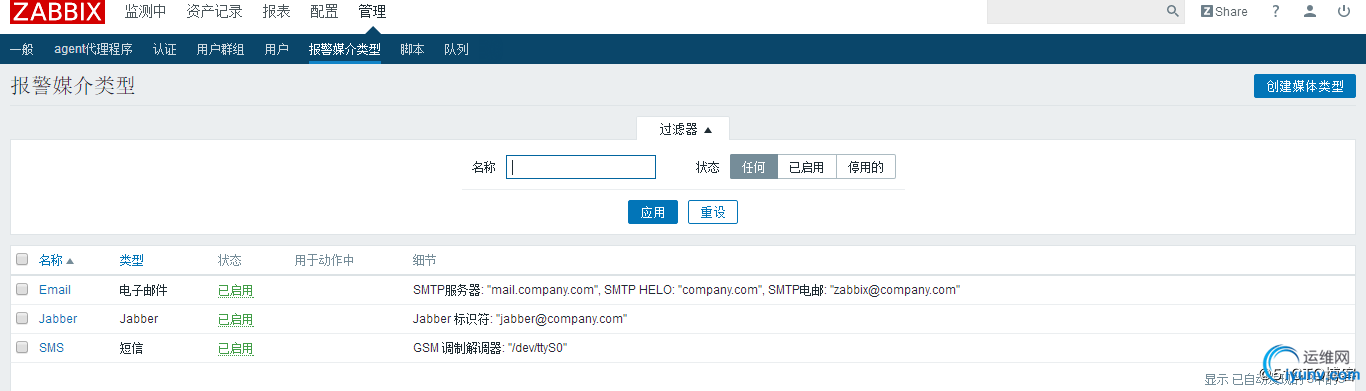

      上面的邮件脚本配置好后,就要在web端添加报警媒介,在web页面的管理,报警媒介类型页面,点击右边的创建媒体类型
      进入创建页面,然后输入名称“邮件报警脚本”,类型选择脚本,名称选择mail.sh,点击添加按钮,添加三个脚本参数,分别是{ALERT.SENDTO},{ALERT.SUBJECT},{ALERT.MESAGE},分别对于mail.sh中的to、subject和body。添加完成后点下面的添加按钮,我们的报警媒介就创建完成了

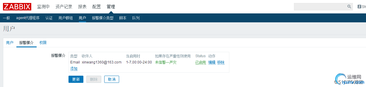

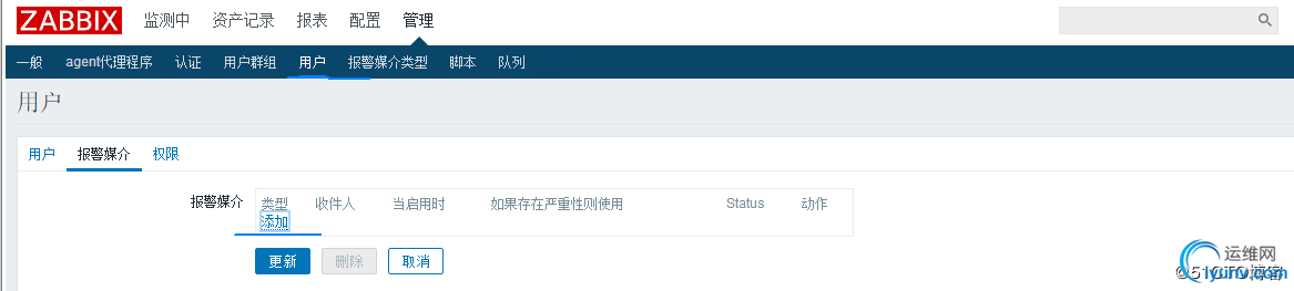

      创建好报警媒介后,就需要将报警媒介关联到我们的用户。点击管理,用户,然后选择我们的用户admin也可新建一个用户,点击用户名就进入到用户配置界面。点击报警媒介,然后点添加,选择我们上一步创建的邮件报警脚本,输入收件人,选择报警时间和类型,然后点击添加,就将创建好的报警媒介关联到我们的用户上面了。

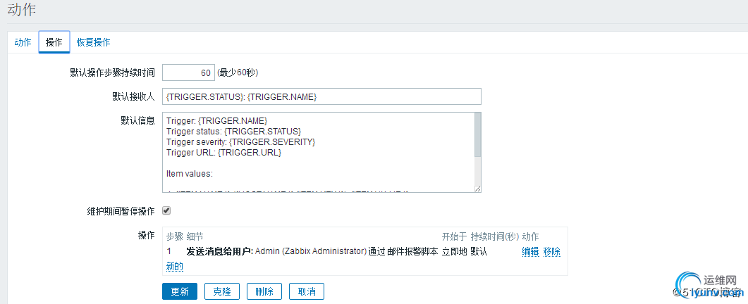

      现在需要做的是,创建一个触发动作,即系统出现故障时,触发这个动作,然后给我们的邮箱发送报警邮件。点击配置,选择动作,然后点击右边的创建动作。
      在动作这一页名称中写入我们定义的动作名以及触发条件
      步骤是1-3,也即是从1开始到3结束。一旦故障发生,就是执行Email.sh脚本发生报警邮件给zabbix用户。
      假如故障持续了1个小时,它也只发送3次,第1-3次(即前3次)邮箱发送给zabbix用户,时间间隔为0秒。
      如果改成1-0,0是表示不限制.无限发送

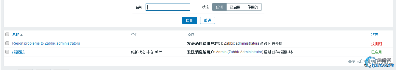

      设置“恢复操作”
      添加好以后就可以看到我们添加的动作名,以及该动作已启用的状态。

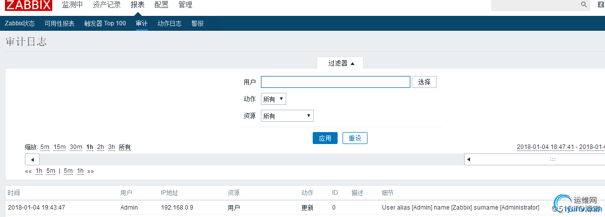

      最后,点击”报表“->”动作日志“,可以看到触发动作的次数
