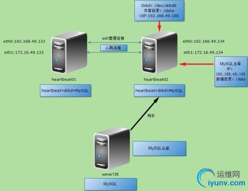

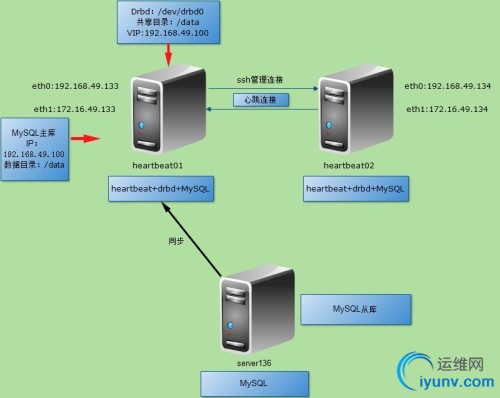

发表于 2018-9-27 13:28:32 | 显示全部楼层 |阅读模式
  在上一篇中已经实现了MySQL服务的高可用,MySQL的数据目录放在drbd的共享目录中,并且只有获取到heartbeat资源的VIP才能挂载共享目录,从而启动MySQL服务,但是两端的数据使用drbd同步,保证发生故障时,服务和资源能够从一个节点切换到另外一个节点,下面是一个简略的架构图:
  对于MySQL服务,一般在生产环境中都要做主从结构,从而保证数据的完整性,所以这次要在这个架构的前提下,在两个heartbeat节点下再部署一台MySQL从库,而主库是heartbeat集群中的一台(主库的IP设置为VIP地址),从而实现发生故障时,从库可以自动切换到另一台主库下面,主从同步的状态保持稳定。
  当heartbeat01获取VIP时,MySQL主库跑在heartbeat01上,MySQL从库从heartbeat01同步数据,heartbeat02相当于备份服务器,通过drbd的块设备同步heartbeat01上drbd目录的内容。
  当heartbeat02获取VIP时,MySQL主库跑在heartbeat02上,MySQL从库从heartbeat02同步数据,heartbeat01相当于备份服务器,通过drbd的块设备同步heartbeat02上drbd目录的内容。
  注意:本文中出现的节点1/节点2都是指heartbeat的节点,而Master节点/Slave节点都是指MySQL节点。

  2、配置heartbeat02
  因为heartbeat02暂时没有获取VIP,也未运行MySQL服务,所以只需要修改/etc/my.cnf文件,将Master的配置加入进去即可,这里采用scp的方式从节点1上复制过来。
