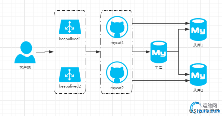

  简单说明拓扑关系:

  功能多了,机器也要多了一些,需要特别说明的是,因为涉及网络数据包转发关系,keepalived和后端mycat不能在同一台服务器,所以就必须独立开来.
  10.21.128.208:keepalived主
  10.21.128.209:keepalived备
  10.21.128.200:mycat1
  10.21.128.201:mycat2
  10.21.128.199:vip
  简单说明拓扑关系:
