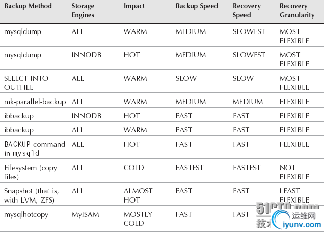

  三、MySQL备份工具
  如下图,
  上面的所有备份工具对比,下面我们就来说一下,常用的备份工具,
  1.Mysql自带的备份工具
  •   mysqldump 逻辑备份工具,支持所有引擎,MyISAM引擎是温备,InnoDB引擎是热备,备份速度中速,还原速度非常非常慢,但是在实现还原的时候,具有很大的操作余地。具有很好的弹性。
  •   mysqlhotcopy 物理备份工具,但只支持MyISAM引擎,基本上属于冷备的范畴,物理备份,速度比较快。
  2.文件系统备份工具
  •   cp 冷备份,支持所有引擎,复制命令,只能实现冷备,物理备份。使用归档工具,cp命令,对其进行备份的,备份速度快,还原速度几乎最快,但是灵活度很低,可以跨系统,但是跨平台能力很差。
  •   lvm 几乎是热备份,支持所有引擎,基于快照(LVM,ZFS)的物理备份,速度非常快,几乎是热备。只影响数据几秒钟而已。但是创建快照的过程本身就影响到了数据库在线的使用,所以备份速度比较快,恢复速度比较快,没有什么弹性空间,而且LVM的限制:不能对多个逻辑卷同一时间进行备份,所以数据文件和事务日志等各种文件必须放在同一个LVM上。而ZFS则非常好的可以在多逻辑卷之间备份。
  3.其它工具
  •   ibbackup 商业工具 MyISAM是温备份,InnoDB是热备份 ,备份和还原速度都很快,这个软件它的每服务器授权版本是5000美元。
  •   xtrabackup 开源工具 MyISAM是温备份,InnoDB是热备份 ,是ibbackup商业工具的替代工具。
