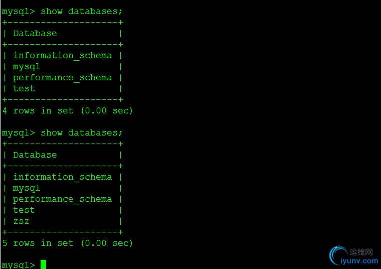

  测试:
在slave执行:
mysql> show databases;
  在master建立测试库,并插入数据:
mysql>create database zsz;
mysql>use zsz;
mysql>create table zsz
(id int(5) not null auto_increment primary key,
name char(10) not null,
qqgroup int(10)
)type=innodb;
  mysql>show databases;
  在从库执行:
  mysql > show databases;
第一个为master建立数据库前,第二个为建立后。从图可以看出一切ok。

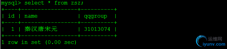

  在slave执行:
  mysql> use zsz;
mysql> insert into zsz(name,qqgroup) values('秦汉唐宋元','31013074');
  在master执行:
  service mysqld start
  mysql -uroot -p
  mysql> use zsz;
mysql> select * from zsz;
  ok,一切成功。
