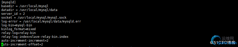

  Master2中有关复制配置如下
[mysqld]
basedir = /usr/local/mysql
datadir = /usr/local/mysql/data
server_id = 2
socket = /usr/local/mysql/mysql.sock
log-error = /usr/local/mysql/data/mysqld.err
log-bin=mysql-bin
binlog_format=mixed
relay-log=relay-bin
relay-log-index=slave-relay-bin.index
auto-increment-increment=2
auto-increment-offset=2
  重启mysqld服务

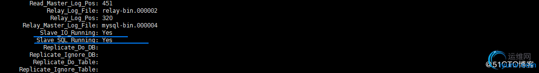

  查看从的状态,以下俩个值必须为yes,代表从服务器能正常连接主服务器
  Slave_IO_Running: Yes
  Slave_SQL_Running: Yes
  mysql> show slave status\G;

  查看从的状态下,以下俩个值必须为yes代表从服务器能正常连接主服务器

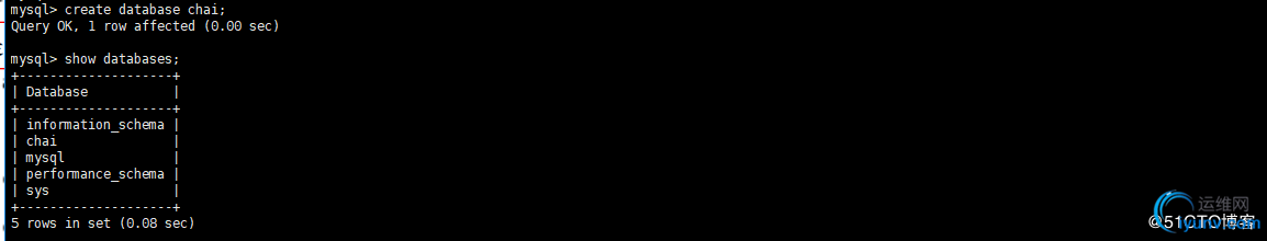

  在master上创建数据库 chai 看看slave是否同步
  主的服务器
  从的服务器验证已经同步过来
  现在任何一台MYSQL上更新数据同步到另一台mysql 同步完成

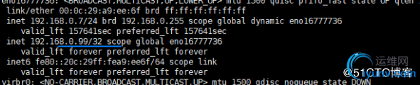

  4、测试
  在 master 和 slave 分别执行 ipaddr show dev eno16777736 命令查看 master和 slave 对 VIP
  (群集虚拟 IP)的控制权。
  Master1 主的查看结果:
  Slave查看结果  并在master停止mysql  查看IP地址是否飘逸
