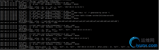

  一个事务产生的所有event会被GTID_LOG_EVENT和XID_EVENT包住,table_map和update/delete/write_rows_event的关系通过上面已大概清楚,官方文档中对数据存储及各个event结构都有详细介绍,有兴趣的可以参考官网,用python写了一个对binlog文件分析和生成回滚语句的工具,可以快速定位binlog文件中的GTID、thread_id、pos范围、时间范围的数据内容,显示比官方的mysqlbinlog简洁很多(https://github.com/wwwbjqcom/Analysisbinlog.git),暂时不支持set、bit两个字段类型,显示效果见下图
