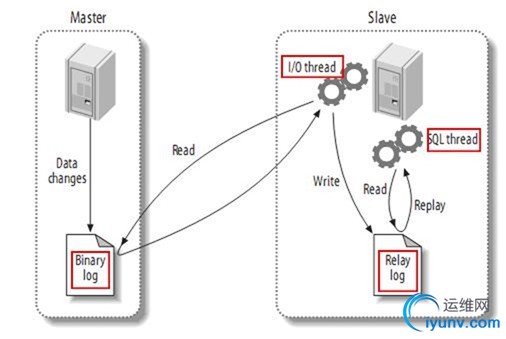

主从同步复制原理
  在开始之前,我们先来了解主从同步复制原理。
  复制分成三步:
1. master将改变记录到二进制日志(binary log)中(这些记录叫做二进制日志事件,binary log events);
  2. slave将master的binary log events拷贝到它的中继日志(relay log);
  3. slave重做中继日志中的事件,将改变反映它自己的数据。
  下图描述了这一过程:
  该过程的第一部分就是master记录二进制日志。在每个事务更新数据完成之前,master在二日志记录这些改变。MySQL将事务串行的写入二进制日志,即使事务中的语句都是交叉执行的。在事件写入二进制日志完成后,master通知存储引擎提交事务。
  下一步就是slave将master的binary log拷贝到它自己的中继日志。首先,slave开始一个工作线程——I/O线程。I/O线程在master上打开一个普通的连接,然后开始binlog dump process。Binlog dump process从master的二进制日志中读取事件,如果已经跟上master,它会睡眠并等待master产生新的事件。I/O线程将这些事件写入中继日志。
  SQL slave thread处理该过程的最后一步。SQL线程从中继日志读取事件,更新slave的数据,使其与master中的数据一致。只要该线程与I/O线程保持一致,中继日志通常会位于OS的缓存中,所以中继日志的开销很小。
  此外,在master中也有一个工作线程:和其它MySQL的连接一样,slave在master中打开一个连接也会使得master开始一个线程。
  MySQL5.6以前的版本复制过程有一个很重要的限制——复制在slave上是串行化的,也就是说master上的并行更新操作不能在slave上并行操作。 MySQL5.6版本参数slave-parallel-workers=1 表示启用多线程功能。

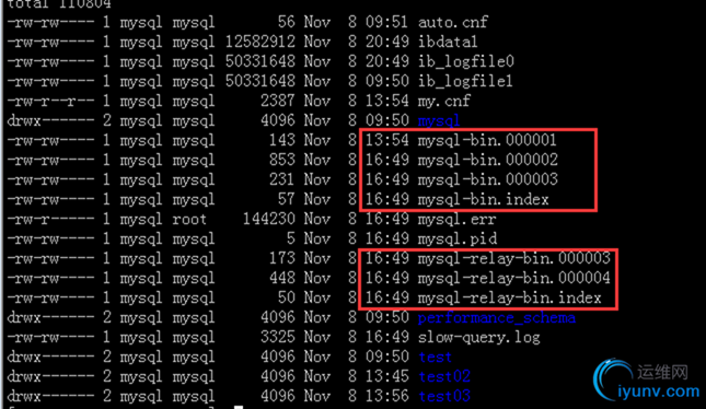

2. 配置主从同步
2.1 添加主从同步账户
  masterA上:
mysql> grant replication slave on *.* to 'repl'@'192.168.10.12'>
mysql
> flush privileges;
  masterB上:
mysql> grant replication slave on *.* to 'repl'@'192.168.10.11'>
mysql> flush privileges;
2.2 查看主库的状态
  masterA上:
mysql> show master status;
| File             | Position | Binlog_Do_DB | Binlog_Ignore_DB | Executed_Gtid_Set |
| mysql-bin.000003 |      120 |              |                  |                   |
1 row in set (0.00 sec)
  masterB上
| mysql-bin.000003 |      437 |              |                  |                   |
2.3 配置同步信息:
  masterA上:
mysql> change master to master_host='192.168.10.12',master_port=3306,master_user='repl',master_password='123456',master_log_file='mysql-bin.000003',master_log_pos=437;
mysql
> start slave;
mysql
> show slave status\G;
  显示有如下状态则正常:
Slave_IO_Running: Yes
Slave_SQL_Running: Yes
  masterB上:
  #本人是测试环境,可以保证没数据写入,否则需要的步骤是:先masterA锁表-->masterA备份数据-->masterA解锁表 -->masterB导入数据-->masterB设置主从-->查看主从
mysql> change master to master_host='192.168.10.11',master_port=3306,master_user='repl',master_password='123456',master_log_file='mysql-bin.000003',master_log_pos=120;
start slave;
mysql
  显示有如下状态则正常:
3.测试主从同步
3.1 在masterA上创建一个数据库测试同步效果
mysql> show databases;
| Database           |
| information_schema |
| mysql              |
| performance_schema |
| test               |
4 rows in set (0.00 sec)
mysql> create database test01;
| Database           |
| mysql              |
| test               |
| test01             |
5 rows in set (0.00 sec)
mysql> quit
Bye
[root@masterA data]#
3.2 到masterB查看是否已经同步创建数据库
| Database           |
| mysql              |
| test               |
| test01             |
mysql> quit
Bye
[root@masterB data]#

5. 遇到的问题
  一种主从报错折腾了我半天:
  Last_IO_Errno: 1236
  Last_IO_Error: Got fatal error 1236 from master when reading data from binary log: 'Could not open log file'
  后面修改主从同步相关 参数,确认原因是my.cnf增加了如下参数:
  log-bin = mysql-bin
  relay-log = mysql-bin
  从正常主主同步时的二进制日志文件显示,有2套二进制日志。因此推断上面2个参数导致不能产生2套二进制文件,故导致二进制文件错乱和丢失。
