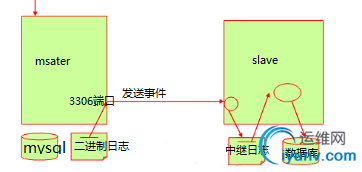

  mysql的复制和mysql的读写分离从来就不是一个简单的话题,今天笔者就详细来记录一下我学习的mysql。
  mysql日至类型有:二进制日志,事务日志,错误日志,一般查询日志,中继日志,慢查询日志。
  二进制日志一般放在数据目录,一般文件名叫mysql-bin.xxxx,当数据大到我们设定的最大大小的时候就会滚动,还有类似flush  ,logs,服务器重启都会引起滚动,在mysql下删除日志一般我们不实用rm来删除,而是在mysql命令下使用PURGE来清除
  二进制记录的格式有基于语句的,有基于行的,有混合的。除了mysql-bin-xxx外还有一些mysql-bin-index的文件,这是msyql二进制日志文件的缩影
  文件。想查看当前mysql使用的二进制文件我们在mysql>下使用SHOW MASTER STATUS;
  SHOW查看mysql二进制日志中的相关内容,mysql> SHOW BINLOG EVENTS IN "file";
  查看当前mysql上存在二进制日志文件的列表。mysql> SHOW BINARY LOGS;
  一个日志一般会记录:产生时间(timestamp);  位置(position) 时间本身(offset),
  二进制日志记录日志并不完善,所以如果不备份数据库,仅仅靠二进制文件恢复数据可能不完善。所以最好的办法就是把数据库备份一边
  由于主服务器允许并行执行,例如拥有多颗CPU就能同时执行多个写操作,但是向二进制日志中写入的话只允许一个一个写入,所以向从服务器传输的时候也只能一个一个传输,所以从服务器会比主管服务器慢,甚至有可能慢很多。
  如果MYSQL的复制是同步的话,用户就需要等待主服务器上的二进制文件完全传输到从服务器的时候才能执行下一个操作,而这时不科学的,所以MYSQL上的复制都是异步的,半同步就是只要数据发送到从服务器的tcp/ip的缓存中就OK了,但是对于MYSQL来说这个不实用,因为mysql还需要将他们保存到中继日志中去,一个一个去读的。所以半同步和异步是差不多的,所以mysql一般使用异步。mysql和drbd最大的不同就是mysql支持一主多从。
  看下图一,就是mysql的基本原理图

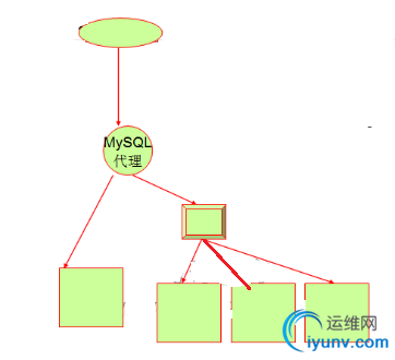

  为了让我们的读写速度加快,我们可以给他们分配任务,只在主服务器上写,只在从服务器上读。但是那么多从服务器呢,我们在在那个上边读呢,简单,负载均衡器。在前边找一个MYsql路由,如果我们想发起Mysql读写的时候,我i们需要联系这个Mysql代理,它可以判断我们执行是什么操作,读的话就联系从服务器,写的话就联系主服务器,这就叫做Mysql的读写分离。如果我们的读操作非常多,那样我们怎么能尽可能的让我们的读速度变快呢,我们怎么才能知道我的读操作是那个从服务器响应我们呢?简单,添加一个LVS就行了。在前端添加一个directory就行了
  如果directory坏掉了怎么办?MYSQL代理坏掉怎么办?好办,都做成高可用,如下图三 DSC0003.png 为了加快速度,我们可以加上个共享缓存,无论那个服务器的查询都可以暂时缓存到memcnche,以后无论那个服务器查询先到 memcnche查询。
  为了增加我们的读写速度我们添加了很多的从服务器,但是这么多从服务器难道每次我们都要从主服务器启动一个线程把日志从二进制日志发送到从服务器的中继日志么?这就会产生大量的IO,那样速度还会快么?基于这样的情况,就产生了多级复制的办法
  多级复制,就是从从服务器中选出一个专门负责中转主服务器的日志发总给别的从服务器。
