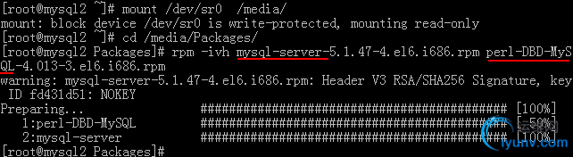

  1.在两台服务器上分别安装mysql(源码安装所依赖的包为perl-DBD-MySQL、mysql-server):

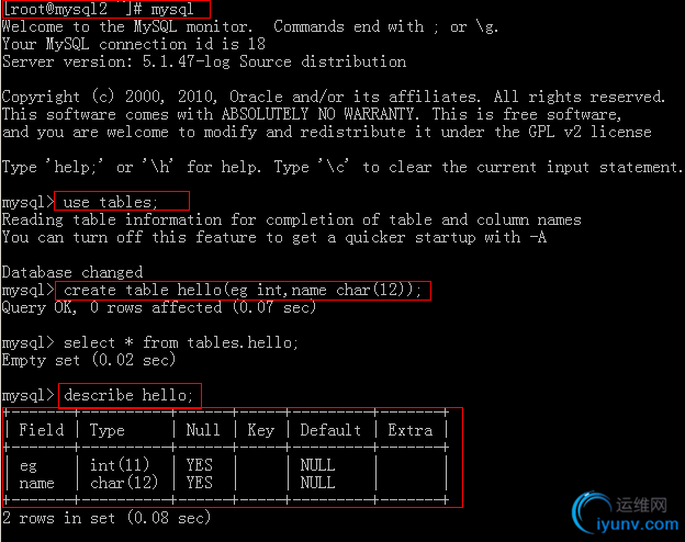

  b.在主机名为mysql2服务器上的设置:
  c.在主机名为mysqld服务器上的my.cnf配置文件中添加“binlog_do_db=数据库名”配置项(可以添加多个)来指定要同步的数据库:
  d.验证主、从同步:
  首先在主数据库上创建新库“tables”,然后在从数据库上查看新建库是否已同步:
  在主机名为mysql2的服务器中验证新建库是否已经同步:

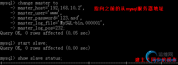

  2、mysql和mysql2服务器相互设置为主主同步(在mysql2和msyql上执行相反的操作,使其互为主从):
  在主机名为msyql2服务器上的设置:
  在主机名为mysql主机上的设置:
  在my.cnf文件中添加“binlog_do_db=数据库名”配置项(可以添加多个)来指定要同步的数据库。
  整体配置完成后需要重启mysqld服务

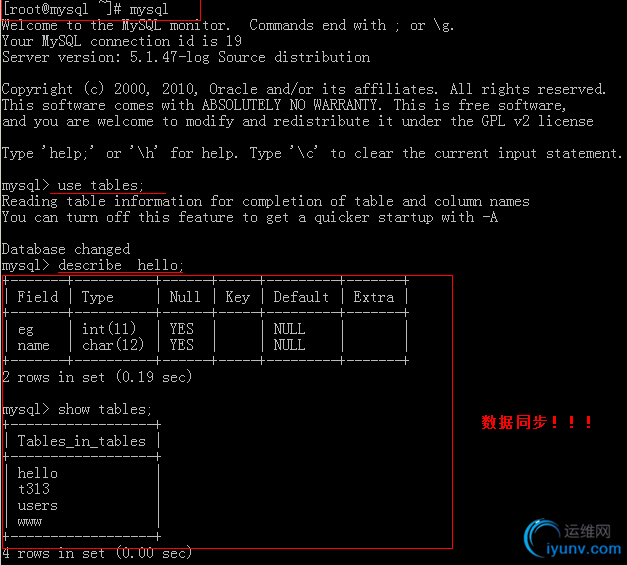

  验证主主同步:
  会发现在mysql2服务器上的tables库中新建的users表同步到mysql服务器中:

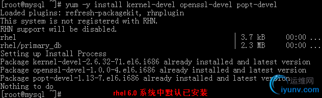

  在编译安装Keepalived之前,必须先安装内核开发包kernel-devel以及openssl-devel、popt-devel等支持库(rhel6.0中默认已经安装):
  2.编译安装Keepalived:

  在mysql上创建一个测试数据库并在数据库tables库中创建一个www表,此时在mysql2上就会自动同步在mysql上已创建好的库和表;
  同样在mysql2上对数据库或表做任何修改也会同步到mysql上。这说明mysql的主从同步实现了:
  数据库、表都同步,tables库中的内容自动同步:

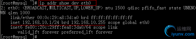

  在mysql和mysql2分别执行ipaddrshow dev eth0命令查看mysql和mysql2对VIP(群集虚拟IP)的控制权:
  整个环境设置到此完成。
