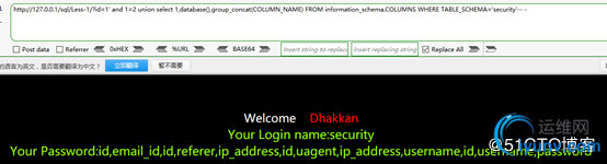

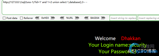

less-1(普通字符型)
  http://127.0.0.1/sql/Less-1/?id=1
  加’可知可能是字符型注入
  用and来确认
  说明存在注入
  order by查询字段数
  存在3个字段
  union select查询在页面中显示的位置

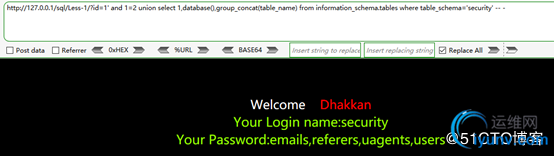

  查询数据库
  查询表
  查字段
  查内容

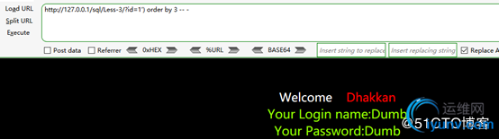

less3(带括号字符型)
  使用’可知可能是拼接型的字符型注入
  使用and判断
  确定是注入点
  order by查询字段数

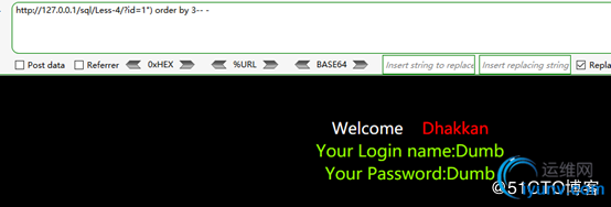

less4(带括号双引号字符型)
  使用’以及数值型无法判断,使用%81也无法判断,使用”发现可能是双引号型的注入,并且是带括号的
  使用and
  order by

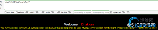

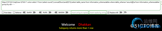

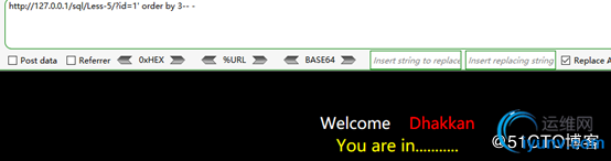

less5(双查询型单引号)
  使用’可知可能是字符型注入
  使用and
  初步确定注入
  order by确定字段数

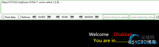

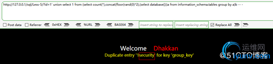

  union select查看页面中显示位置
  失败,对于注入时没有在页面中显示位置的可使用双查询注入方法!
  使用双查询注入固定公式
  union select 1 from (select count(),concat(floor(rand(0)2),(注入语句))a from information_schema.tables group by a)b -- -
  查询表
  太多显示不了,使用limit查询
  http://127.0.0.1/sql/Less-5/?id=1'and ascii(substr((select table_name from information_schema.tables where table_schema=database() limit 1,1),1,1))>113 -- -

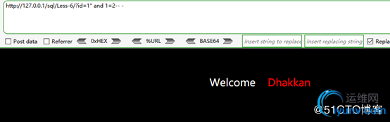

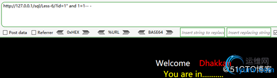

less6(双查询型双引号)
  使用’以及数值型注入无法判断,使用宽字节无法判断,使用”进行判断可知是双引号型的字符注入
  使用and
  order by

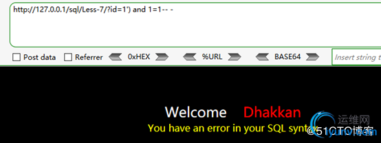

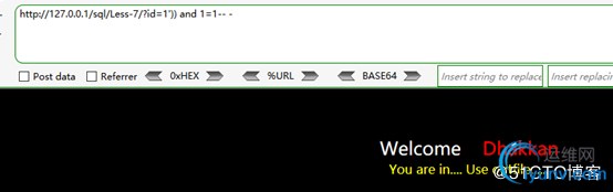

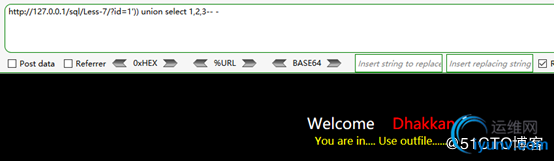

less7(双括号盲注mid,ascii,基于时间)
  使用’以及数值型无法判断,根据less2,猜测可能存在有括号的情况
  尝试把后面的一个and换成注释,发现失败
  猜测可能后面还有一个括号注释不了
  使用双括号试试
  使用order by
  使用union select
  没有回显,使用双查询注入失败

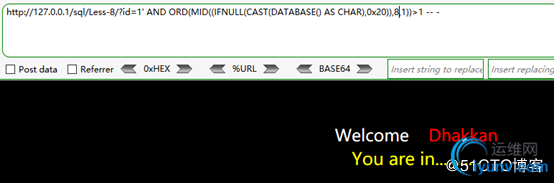

less8(字符型盲注mid)
  使用’以及and可知存在注入
  order by
  union select不返回显示位
  使用双查询注入失败
  使用mid
  数据库总共有8个字符

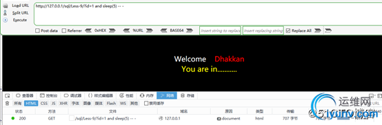

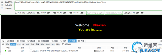

less9(基于时间的盲注单引号)
  使用’以及数值型无法判断,使用宽字节无法判断,使用带括号无法判断,使用sleep判断
  带’试试
  初步判断为基于时间的盲注
  使用and
  使用mid
  使用ascii
  '  and(ascii(substr((select(database())),9,1))>1)  and sleep(5) and '1'='1

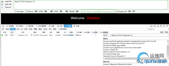

less11(post 字符型)
  获取请求头参数
  post注入
  对uname进行注入探测
  使用’判断可能存在注入
  使用or进行进一步探测(主要是使用万能语句来判断,根据是否成功登陆,使用and的话想对麻烦点)
  在使用and来进一步注入
  常规字符注入
  使用双查询
  使用mid

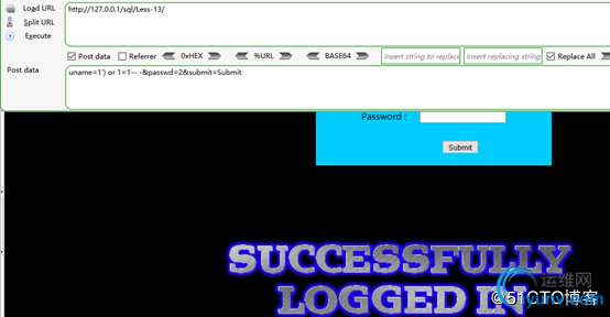

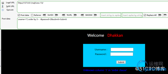

less13(带括号双查询)
  使用’可知是字符型的,且是带括号的
  使用and
  order by
  union select无返回显示位
  使用双查询
  union select 1 from (select count(),concat(floor(rand(0)2),(select database()))a from information_schema.tables group by a)b -- -

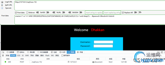

less15(时间盲注,mid)
  使用’ 以及 or 以及order by
  union select不返回显示位,双查询失败
  使用sleep试试

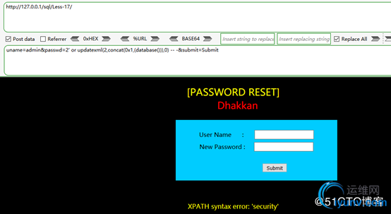

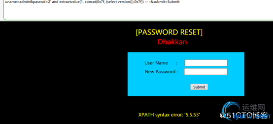

less17(显错注入)sqlmap挂
  这里提示是密码重置,应该是使用update更新语句,在insert、update、delete用法一致的时候,使用payload
  or updatexml(2,concat(0x1,(注入语句)),0) or '
  and extractvalue(1, concat(0x7f, (select version()),0x7f))
