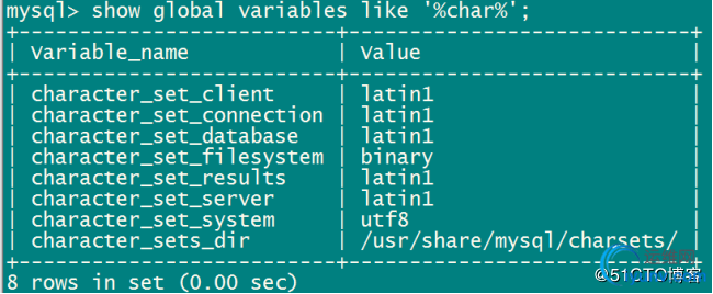

  Global全局变量:
  使用show global variables like '%char%';可以查看Global的字符集变量:
  set global character_set_database=utf8;
  set global character_set_server=utf8;
  使用SET GLOBAL可以设置多个会话的字符集。
